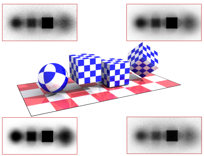

在通过曲面信息描述曲面可以接收多少个环境光时,使用 Ambient Occlusion 贴图。Ambient Occlusion 贴图考虑曲面轮廓和周围对象的灯光的阻光。渲染时使用 Ambient Occlusion 贴图,不需要设置特殊照明,替换对象上的材质,或使用全局覆盖,因为 Ambient Occlusion 贴图已经考虑这些设置。
可以将 Ambient Occlusion 贴图与“投射”修改器结合使用,或不与该修改器结合使用,并用于许多不同的用途。使用它们以掩饰 Adobe Photoshop 中的层,用于项,如绘制编辑和纹理贴图。还将它们用作弄脏的贴图或用作反射光或高光的遮罩。
原始场景被地面对象的渲染到纹理环境光阻光贴图围绕
左上:采样 = 8;扩散 = 0.8
右上:采样 = 32;扩散 = 0.8
左下:采样 = 16;扩散 = 0.5
右下:采样 = 16;扩散 = 0.99
