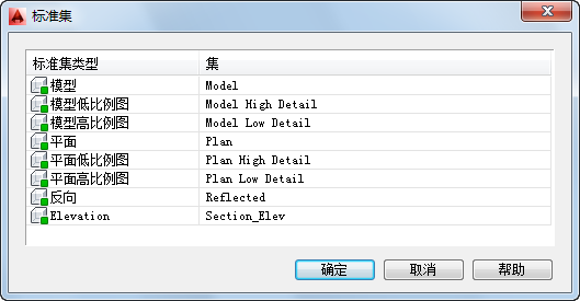

在集上单击鼠标右键,然后单击“标准集平差”。
“标准集类型”列中列出了图形的默认显示集。“集”列中列出了为每个默认显示集指定的显示集。
找到您要修改的标准集,然后在“集”列中单击该标准集的显示集名称。
选择要用于标准集类型的显示集名称。
为“模型”标准集类型指定显示集
单击“确定”两次。
