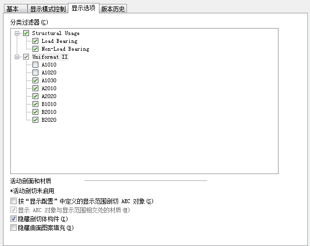

    分类过滤器会列出当前图形中的所有分类。默认情况下会选择所有分类。
  5. 若要隐藏指定分类的对象,请清除“分类过滤器”下面的复选框。
    例如,若要隐藏分类为 A1010 和 A1020 的所有门和墙,请在“统一格式 II”下面清除 A1010 和 A1020 的相应复选框。
    按分类隐藏对象
    若要重新显示分类中已隐藏的对象,请选择该分类。
