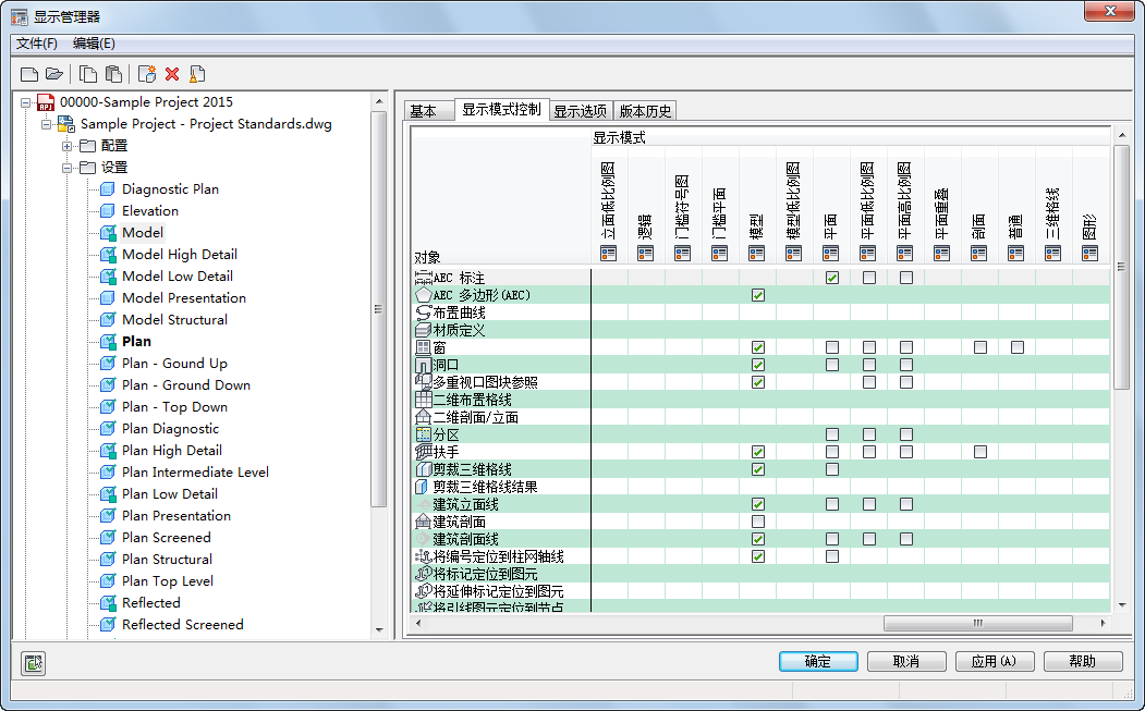

  1. 单击“管理”选项卡 “样式和显示”面板 “显示管理器”
  2. 展开“集”。
  3. 选择要编辑的显示集。
  4. 单击“显示模式控制”选项卡。
    编辑显示集
  5. 在右窗格中添加或删除显示模式:

    注: 可以在“按对象的显示模式”目录中执行这些步骤来指定显示模式。展开左窗格中的“按对象的显示模式”,选择一个对象,然后添加或删除显示模式指定。
  6. 单击“确定”。
