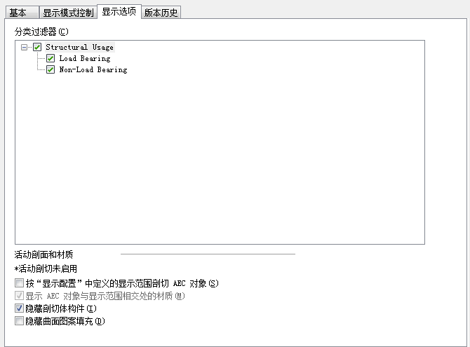

    为活动剖面和材质指定显示选项
  4. 在“活动剖面”和“材质”下指定显示集:
    如果希望 . . . 则 . . .
    使用显示配置的显示范围来决定活动剖面视图的垂直范围 选中“按显示配置中定义的显示范围剖切 AEC 对象”。要以图形化的方式指出模型中的对象要由显示范围向下延伸至何处,请选择“显示 AEC 对象与显示范围相交处的材质”。
    危险: 对于“平面”显示集,应清除此设置。如果选择此设置,将不会显示在平面图中插入的任何二维剖面。
    删除剖面对象中超出活动剖面线边界体的部分的显示 选择“隐藏剖切体构件”。
    删除剖面对象上的表面图案填充 选择“隐藏表面图案填充”。
