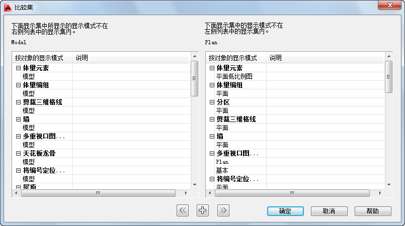

“比较集”对话框中显示了两个列表。每个列表都包含已指定给该特定显示集、但未指定给相邻列中显示集的显示模式。

  4. 在其中一个选定的显示集名称上单击鼠标右键,然后单击“比较集”。
    注: 仅当选择了两个显示集名称时,“比较集”命令才可用。一次不能比较两个以上的显示集。
  5. 每个列表显示的显示模式指定不同于另一个显示集中的显示模式指定。
  6. 指定显示模式:

    将左侧的显示模式指定给右侧的显示集 在左侧显示集下面选择该显示模式名称,然后单击
    将右侧的显示模式指定给左侧的显示集 在右侧显示集下面选择该显示模式名称,然后单击
    将所有显示模式指定给另一个显示集,使两个集都具有相同的指定 单击
  7. 单击“确定”两次。
