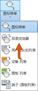

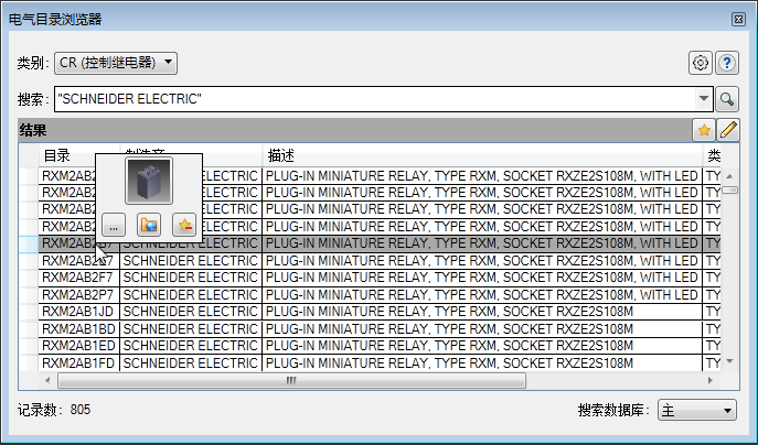

目录浏览器
目录浏览器是用于访问目录内容的新界面。目录浏览器以搜索为基础。输入搜索条件,并从目录值列表中选择符合搜索条件的目录值。
可以通过以下几种方式使用该浏览器:
注: 确保使用移植实用程序移植任何自定义目录数据库文件,以支持从目录浏览器插入符号。

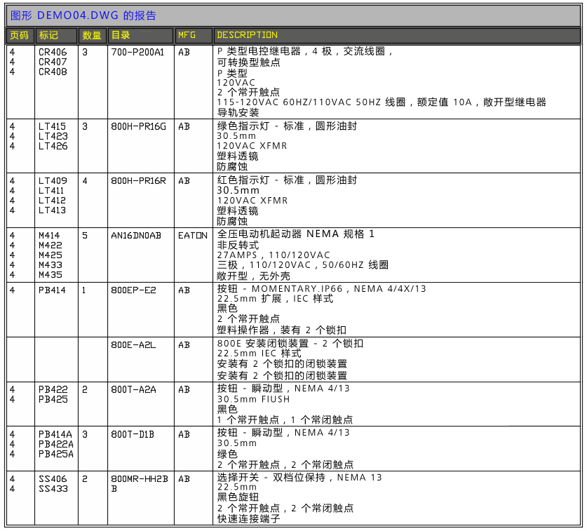

报告表格
现在,“报告格式设置”允许您选择报告表格的表格样式。以前,文字高度、边框样式和标题选项等各设置用于控制报告表格的外观。通过使用报告表格的表格样式,您可以控制更多的设置,例如单元边距、标题文字高度、表头文字高度等。
