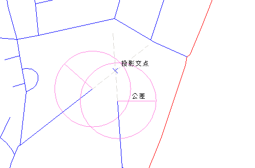

未及点 | 延伸未及点 |
对象可以沿着它们的自然路径延伸,以便在投影点相交。 | 外观交点 |
