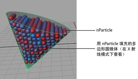

填充对象(Fill Object)
可以使用“填充对象”(Fill Object)填充多边形几何体,包括模型几何体、nCloth 对象或被动对象。要填充的几何体必须具有潜在的体积,这意味着它必须具有可以包含 nParticle 的凹面区域。例如,多边形平面不能使用 nParticle 进行填充。
使用 nParticle 对象填充几何体时,可以指定沿几何体的 X、Y 和 Z 轴的下限和上限填充边界。填充边界相对于目标几何体的边界框的 X、Y 和 Z 轴。对于各个轴,最大填充设置为 1.0 将会沿该轴完全填充几何体。例如,“最大值 Y”(Max Y)设置为 0.5 将会使用 nParticle 填充几何体的中间部分到其边界框顶部(Y 轴)。您还可以使用“分辨率”(Resolution)控制指定填充几何体的 nParticle 的总数,并使用“粒子密度”(Particle Density)控制指定 nParticle 大小。
