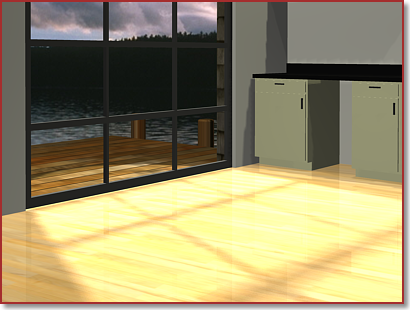

陰影貼圖提供的邊較柔和,並且需要的計算時間比光跡追蹤陰影要少,但是準確性較低。陰影貼圖是產生具有柔和邊的陰影的唯一方法,但是它們不會展示由透明或半透明物件投射的顏色。
以下範例展示陰影貼圖如何產生較柔和、精確度較低的陰影。
在預先彩現過程中,會建立陰影貼圖點陣圖。您可以透過增加或減少陰影貼圖的大小,來控制陰影品質。預設陰影貼圖大小為 256 x 256 像素。如果顯示的陰影過於粗糙,則增大貼圖大小可改善品質。如果有穿過透明曲面的光線 (例如要投射其框架和豎框陰影的多窗格窗戶),則不應使用陰影貼圖陰影。若要讓豎框投射陰影,您必須移除玻璃。

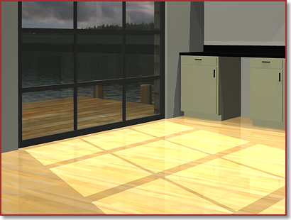

光跡追蹤會追蹤從光源取樣的光線的路徑。在光線被物件阻擋的位置就會出現陰影。光跡追蹤陰影具有更準確的硬式邊,但需要的計算時間較多。
以下範例會展示,雖然光跡追蹤的處理時間較長,但它會產生更真實、更精確的陰影。
光跡追蹤陰影具有硬式邊與精確外框;它們也可以從透明與半透明物件傳送顏色。因此,將彩現多窗格窗戶的框架和豎框的陰影。由於光跡追蹤陰影是不計算貼圖,因此您不必像處理陰影貼圖陰影那樣調整解析度。
