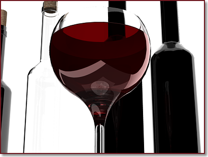

以下範例展示光跡追蹤反射與折射如何大幅增加場景的擬真性。最大深度 = 8;最大反射數和折射數 = 4。

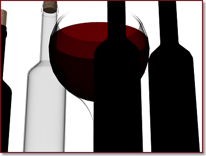

關閉光跡追蹤後,不會發生反射或折射。
以下範例展示關閉光跡追蹤後的同一模型。

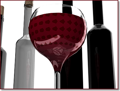

以下範例展示增加追蹤深度如何改善彩現效果。最大深度 = 4;最大反射數和折射數 = 2。
