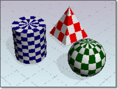

由於顯示器上的影像由固定格線上的不連續像素組成,因此使用「草圖」或「低」彩現預置彩現的場景會產生鋸齒狀的不精確影像。
在以下範例中,影像品質嚴重下降 - 最小範例 = 1/64;最大範例 = 1/4。

在以下範例中,增加取樣可以使邊平滑 - 最小範例 = 1;最大範例 = 16。

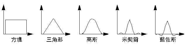

有五種篩選方式:「矩形」、「高斯」、「三角形」、「米契爾」或「藍佐斯」。預設為「方塊」,這也是最快的篩選方式。「米契爾」通常是最精確的方式。「方塊」篩選會均勻地合併取樣,而無需為其計算權值。其他每種篩選均會在合併取樣之前使用特定曲線其計算權值。
