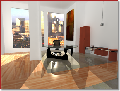

關於最終聚集
最終聚集是用於改善總體照明的附加可選步驟。
最終聚集會增加用於計算總體照明 (GI) 的射線數,藉以平滑化射線並消除不利的照明贗像。由於總體照明是從光子貼圖計算的,所以可能會出現彩現贗像,例如照明中的暗角點與低頻率變異。
透過啟用最終聚集,您可以增加用於計算總體照明的射線數,這樣即可減少或消除這些贗像。
最終聚集會大大增加彩現時間。這對於具有總體漫射照明的場景來說非常有用。
提示: 保持最終聚集為關閉狀態可預覽場景,而將其打開可完成彩現。(增加用於計算總體照明的光子數還可以改善總體照明。)
您可以在「進階彩現設定」選項板上啟用和調整最終聚集。
