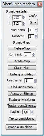

Benutzeroberfläche
B/H
Die Breite und Höhe der zu generierenden Bitmap.
Tipp: Wenn Sie Bitmaps zur Verwendung in Echtzeit-Rendering-Anwendungen generieren, wie Spiele, sollte es sich bei beiden Dimensionen um Potenzen von 2, wie 256 oder 512 handeln.
Größe
Wählen Sie eine Größe aus der Liste der Voreinstellungen aus.
Map-Kanal
Der zu verwendende Map-Kanal beim Generieren der Bitmap.
Nahtverl.
Bestimmt, wie viele Pixel an den UVW-Rändern als "Füllung" hinzugefügt werden. Diese ausgelaufenen Pixel überschreiben nie die Pixel innerhalb der UVW-Nähte.
Dieser Wert hat keine Auswirkungen in "Ausw. z. Bitmap".
Bitmap-Typ
Tiefen-Map

Kontrast
Bestimmt die Menge des zusätzlichen Kontrasts, der hinzugefügt werden soll. In einem Netz mit sehr hoher Auflösung ändert sich die Oberfläche von Polygon zu Polygon nicht sehr. In solchen Fällen ist es u. U. erforderlich, den Kontrast zu erhöhen, um den Unterschied zwischen konkaver und konvexer Oberfläche deutlicher darzustellen.

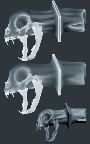

Untergrund-Maps, die aus einem Poly-Netz erstellt wurden und verschiedene Unschärfewerte darstellen
Die oberen beiden Bilder verwenden eine flache Schattierung, sodass nur die Textur sichtbar ist.
Unschärfe
Der Grad der Unschärfe, die auf das generierte Map angewendet wurde.
In der vorhergehenden Abbildung wurde für das obere Rendering für die Unschärfe 4 festgelegt, während der Unschärfewert für das mittlere 40 beträgt. Das untere Rendering zeigt das Poly-Objekt ohne eine Textur-Map.

Ausw. z. Bitmap
Generiert ein Schwarz-Weiß-Bitmap auf Basis der aktuellen Unterobjektauswahl und zeigt es in einem Fenster an, aus dem heraus Sie es speichern können.

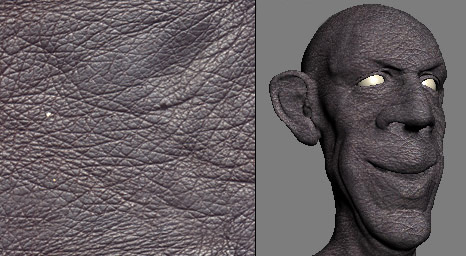

Texturumwicklung
Dieses Hilfsmittel erstellt ein Textur-Map aus der Eingabe-Textur und wickelt diese so um das ausgewählte Objekt, dass keine Texturnähte erstellt werden und die Texturskalierung über die Oberfläche einheitlich erfolgt. Dabei wird die Eingabe-Textur von allen Richtungen projiziert und das Ergebnis auf Basis der Oberflächennormalen verschmolzen. Dieses Hilfsmittel eignet sich, um die Grundtextur für ein Modell bereitzustellen. Sie können z. B eine grundlegende Hautstruktur erstellen und diese um das gesamte Figurmodell auf nahtlose Weise wickeln. Ein weiterer Einsatzbereich betrifft komplexe Formen, wie einen Baum mit allen seinen Zweigen.
Um "Texturumwicklung" zu verwenden, klicken Sie zunächst auf "Textur auswählen", um eine Texturdatei festzulegen, anschließend wählen Sie das Objekt, das umwickelt werden soll und klicken auf "Texturumwicklung".
Die Eingabe-Textur (links) und die resultierende umwickelte Textur, die auf ein Modell (rechts) angewendet wurde
Tipp: Bei komplexen Objekten verwenden Sie die Funktion Abflachungs-Mapping des Modifikators "UVW zuweisen", um die UVW-Koordinaten für alle Teile eines Netzes zu erstellen. Sie können anschließend mit "Texturumwicklung" die Textur mit guten Ergebnissen entlang der Texturnähte um das Objekt wickeln.
Anmerkung: Dieses Hilfsmittel produziert u. U. keine idealen Ergebnisse bei Modellen mit sehr niedriger Auflösung, die viele spitze Winkel zwischen den Flächen aufweisen. Die Funktion funktioniert am besten mit organischen Oberflächen, die eine Krümmung aufweisen.
Textur auswählen
Öffnet das Dialogfeld "Datei", in dem Sie eine Bilddatei festlegen, die als Textur umwickelt werden soll.
Kacheln
Die Häufigkeit, mit der die Textur sowohl horizontal als auch vertikal über dem Objekt wiederholt wird.

Bei einem ausgewählten bearbeitbaren Poly-Objekt, klicken Sie auf diese Option, um die Textur zu umwickeln.
Bitmap auswählen
Öffnet das Dialogfeld "Bitmap auswählen", in dem Sie Teile des Modells auf Basis eines Bitmap-Bilds auswählen.
