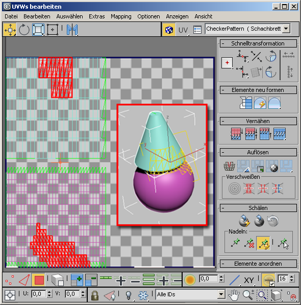

UV-Editor öffnen). Vorgabemäßig zeigt der Editor einen Hintergrund mit Schachbrettmuster an. Zur Anzeige des Maps im Material auf dem Objekt muss eine Einstellung geändert werden.
Das Map wird als Hintergrund angezeigt.
Vorgabemäßig werden alle UVW-Cluster angezeigt. Um ein Cluster nach dem anderen zu bearbeiten, müssen Sie die UVWs filtern.
im unteren Werkzeugkasten auf die Option In diesem Moment werden im Editor nur Polygone angezeigt, die Sie im Ansichtsfenster wählen. Alle anderen werden ausgeblendet. Sie können festlegen, dass Polygone unmittelbar im Ansichtsfenster angezeigt werden sollen, oder einen benannten Auswahlsatz auswählen. Im nächsten Schritt verwenden Sie die zweite Methode.
In den Ansichtsfenstern wird die Auswahl als aktiv angezeigt, und die UVW-Koordinaten der Auswahl erscheinen im Fenster „UVWs bearbeiten".
ein oder mehrere UVW-Polygone. In den Ansichtsfenstern wird die Textur um den ausgewählten Teil des Objektnetzes geschoben.
Wiederum zeigt das Ansichtsfenster die Änderungen an.
Die UVW-Koordinaten der Polygone werden im Fenster "UVWs bearbeiten" angezeigt. Dies ist eine andere Möglichkeit zur Auswahl des Elements, mit dem Sie arbeiten möchten.

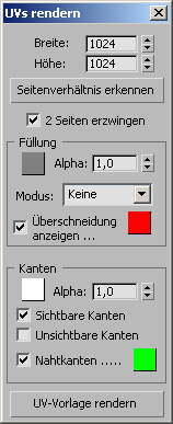

So exportieren Sie Texturkoordinaten in ein Zeichenprogramm:
Nachdem Sie das Layout der Texturkoordinaten im Modifikator-Editor "UVW zuweisen" erstellt haben, können Sie sie mit dieser Funktion in ein Zeichenprogramm exportieren, um das Textur-Map zu erstellen.
"UVW-Vorlage rendern". Das Dialogfeld "UVs rendern" wird angezeigt:
Daraufhin wird ein neues Fenster mit gerendertem Bild geöffnet, in dem die gerenderte Vorlage als Bitmap angezeigt wird. Sehen Sie sich die Ausgabe an, und nehmen Sie etwaige Änderungen im Dialogfeld „UVs rendern" vor. Rendern Sie die Vorlage in diesem Fall neu.
Wenn die gerenderten Transparenzinformationen im Zeichenprogramm genutzt werden sollen, speichern Sie das Bild in einem Format mit Alpha-Kanal-Unterstützung, etwa TIF oder Targa.
Übermalen oder löschen Sie alle Kanten, sodass Sie in der endgültigen Textur nicht vorhanden sind.
Das gezeichnete Textur-Map folgt den Umrissen, die von den exportierten UVs festgelegt worden sind.

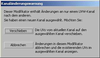

Jedes Objekt kann bis zu 99 verschiedene Kanäle für die UVW-Mapping-Koordinaten besitzen. Der vorgegebene Mapping-Kanal (aus der Option "Mapping-Koordinaten generieren" in den Erstellungsparametern des Objekts) ist immer Kanal 1. Sie können Texturkoordinaten für jeden Kanal festlegen, indem Sie für jeden Kanal einen anderen Modifikator des Typs "UVW zuweisen" oder "UVW-Map" verwenden.
Legt die ID-Nummer der von diesem Modifikator kontrollierten Texturkoordinaten fest. Dieser Kanal-Wert entspricht dem Map-Kanal-Wert in den Parametern eines Maps. Der Modifikator steuert demnach, wie Maps auf die Objektoberfläche angewendet werden, die auf denselben Kanal festgelegt sind. Vorgabe = 1. Bereich = 1 bis 99.
Beachten Sie folgende wichtige Punkte zu Map-Kanälen im Modifikator "UVW zuweisen":
Die Map-Kanal-Einstellung ist an verschiedenen Stellen in 3ds Max wie folgt verfügbar:

Streifen aus Schleife entfalten
1. Ursprüngliches erhobenes Objekt mit angewendetem Vorgabeschachbrettmuster und ausgewählter Kantenschleife
2. Nach Anwendung von "Streifen aus Schleife entfalten" (Nahansicht)
3. Nach der Auswahl paralleler Kantenschleifen mit "Ring-UV" und Anwendung von Horizontal verteilen (Nahansicht)
