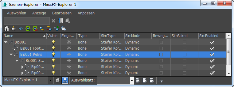

MassFX-Explorer
Der MassFX-Explorer ist eine besondere Version des Szenen-Explorers, der speziell für den Einsatz mit MassFX-Simulationen konzipiert wurde. Er ermöglicht Ihnen das Anzeigen der Simulationseigenschaften für alle Objekte in der Simulation und Ändern der Eigenschaften wie des Typs von steifem Körper und der Angabe, ob der Körper Teil der Simulation ist.
In diesem Abschnitt werden die Steuerungen für die MassFX-Explorer-Version des Szenen-Explorers behandelt.

MassFX-Explorer-Spalten
In diesem Abschnitt werden die Spalten des MassFX-Explorers beschrieben. Eine Beschreibung allgemeiner Hilfsmittel des Werkzeugkastens "Szenen-Explorer" finden Sie unter Szenen-Explorer-Spalten.
SimType
Dieses schreibgeschützte Feld zeigt an, ob das Objekt ein steifer Körper, eine Beschränkung oder eine Stoffpuppe ist.
SimMode
Für steife Körper zeigt dieses Feld den Typ an: kinematisch, dynamisch oder statisch. Sie ändern den Typ, indem Sie auf das Feld klicken und den neuen Typ aus der Dropdown-Liste auswählen.
SimEnabled
Wenn diese Option aktiviert ist, nimmt der steife Körper an der Simulation teil. Um diese Einstellung zu ändern, klicken Sie auf das Kontrollkästchen.
Für Beschränkungen und Stoffpuppen ist die Einstellung sichtbar, aber nicht verfügbar; diese Objekttypen sind immer für die Simulation aktiviert.
SimBaked
Dieses schreibgeschützte Kontrollkästchen zeigt an, ob der steife Körper eingebacken ist oder nicht. Wenn diese Option aktiviert ist, können Sie mit der Funktion "Trennen" den dynamischen Status wiederherstellen.
