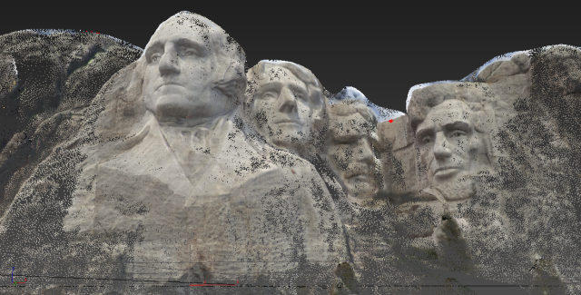

Punktwolke
Mithilfe der Punktwolkenfunktion können Sie präzise, dreidimensionale Modelle aus realen Referenzen erstellen, indem Sie große Datensätze als Punktwolken aus der Realität importieren. 3D-Modellbauer können Punktwolken in Echtfarben in den Ansichtsfenstern anzeigen, interaktiv die Größe der angezeigten Wolke anpassen und neue Geometrieelemente erstellen, indem Punktwolkenscheitelpunkte gefangen werden.
