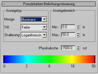

Benutzeroberfläche
Bereich "Anzeigetyp"
Menge
Gibt den zu messenden Wert an.
  • "Illuminanz" (Vorgabe) zeigt die Werte des Lichts an, das auf Oberflächen fällt.
  • "Luminanz" zeigt die Werte des Lichts an, das von Oberflächen reflektiert wird.
Stil
Gibt an, wie die Werte angezeigt werden.
  • "Farbe" (Vorgabe) zeigt ein Spektrum an.
  • "Graustufen" zeigt Grauabstufungen von weiß bis schwarz an.
    Die Spektrumleiste zeigt die Werte, die beim Rendern verwendet werden.

Skalierung
Gibt die Methode für die Zuordnung der Werte an.
  • "Logarithmisch" (Vorgabe) verwendet eine logarithmische Skala.
  • "Linear" verwendet eine lineare Skala.
    Die logarithmische Skala ist nützlich, wenn die Beleuchtung der wichtigen Oberflächen im Vergleich zur stärksten Beleuchtung in der Szene schwach ist.

Bereich "Anzeigebereich"
Min. [Minimum]
Legt den niedrigsten Wert fest, der gemessen und in der Renderausgabe dargestellt werden soll. Werte kleiner oder gleich diesem Betrag werden alle der Anzeigefarbe (oder Graustufe) ganz links zugeordnet.
Max. [Maximum]
Legt den höchsten Wert fest, der gemessen und in der Renderausgabe dargestellt werden soll. Werte größer oder gleich diesem Betrag werden alle der Anzeigefarbe (oder Graustufe) ganz rechts zugeordnet.

[Spektrumleiste]
Zeigt die Zuordnung von Spektrum zu Intensität. Die Zahlen unter der Spektrumleiste reichen von der Minimum- bis zur Maximum-Einstellung.
Bei einer Renderausgabe mit Pseudofarbe wird die Spektrumleiste unter dem Pseudofarbbild angezeigt und trägt die Bezeichnung "Luminanz" oder "Illuminanz".
