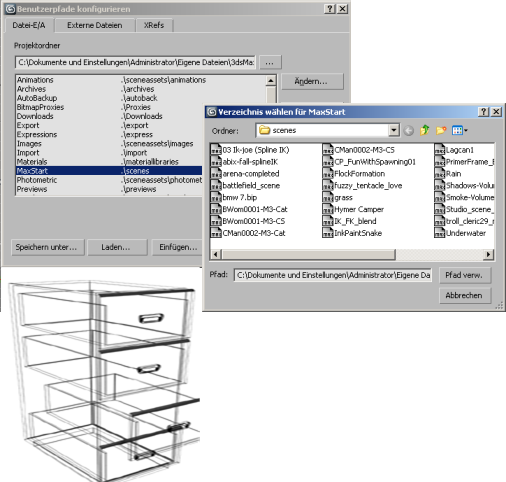

Konfigurieren von Dateipfaden
Die Speicherorte, an denen 3ds Max nach allen Dateitypen sucht, werden im Menü "Anpassen" Dialogfelder "Pfade konfigurieren" angegeben.
Sie können Dateien unter jedem beliebigen Pfad öffnen und speichern. Das Dialogfeld "Pfade konfigurieren" enthält vier Registerkarten für die allgemeinen Kategorien der Supportdateien.
Festlegen allgemeiner Dateipfade
Auf der Registerkarte Datei-E/A finden Sie die Pfade für die meisten Standardunterstützungsdateien. Sie können für jeden der Dateitypen, die von 3ds Max verwendet werden, einen Pfad festlegen.
