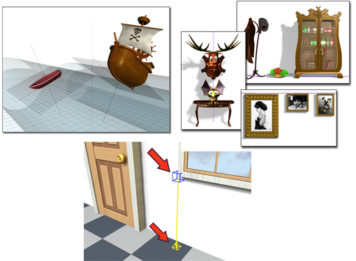

Verschiedene Hilfsmittel zum Zeichnen:
Oben links: Objekte am Raster ausrichten
Oben rechts: Objekte werden aneinander ausgerichtet
Unten: Abstandsmessungen mit einem Band-Helferobjekt
