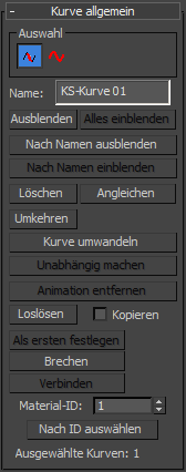

Benutzeroberfläche
Rollout "Kurve allgemein"
Die Steuerelemente in diesem Rollout wirken sich auf alle Kurvenarten aus. Je nach Art der Kurve wird ein weiteres Rollout mit speziellen Steuerelementen angezeigt.
Bereich "Auswahl"
Mit den Auswahlschaltflächen für Kurven-Unterobjekte können Sie entweder einzelne Kurven oder im Raum verbundene Kurven wählen.
Auswahlsteuerelemente für Kurven-Unterobjekte
Einzelne Kurve
Durch Klicken oder Transformieren einer Kurve wird nur ein einzelnes, unabhängiges Kurven-Unterobjekt gewählt.
Alle verbundenen Kurven
Durch Klicken oder Transformieren einer Kurve werden alle Kurven-Unterobjekte, die innerhalb des NURBS-Objekts verbunden sind, gewählt. Damit zwei Kurven verbunden sein können, müssen Sie zwei verschmolzene Punkte aufweisen, oder eine Kurve muss eine verbundene, abhängige Kurve (eine Verschmelzung, Abrundung oder Fasung) der anderen darstellen.
Name
Zeigt den Namen der derzeit ausgewählten Kurve an. Das Feld ist deaktiviert, wenn Sie mehrere Kurven ausgewählt haben.
Vorgabegemäß entspricht der Name der Bezeichnung der Kurvenart ("KS-Kurve" oder "Punktkurve"), und dahinter steht eine Nummer. In diesem Feld können Sie die Kurve wie gewünscht benennen.
Ausblenden
Blendet die derzeit ausgewählten Kurven aus.
Alles einblenden
Blendet alle ausgeblendeten Kurven ein.
Nach Namen ausblenden
Zeigt das Dialogfeld "Unterobjekte auswählen" an, in dem die Kurven nach Namen aufgeführt sind. Wählen Sie die auszublendenden Kurven aus, und klicken Sie dann auf "Ausblenden".
Nach Namen einblenden
Diese Option ist deaktiviert, wenn keine Kurven ausgeblendet sind. Zeigt das Dialogfeld "Unterobjekte auswählen" an, in dem die Kurven nach Namen aufgeführt sind. Wählen Sie die Kurven aus, die eingeblendet werden sollen, und klicken Sie dann auf "Einblenden".
Löschen
Löscht die ausgewählten Kurven-Unterobjekte.
Angleichen
Wandelt eine KS-Kurve in eine Punktkurve um. Dadurch wird das Dialogfeld "Punktkurve erstellen" aufgerufen, in dem Sie die Anzahl der Punkte festlegen können.
Mit dieser Schaltfläche können Sie für Punktkurven die Anzahl der Punkte in der Kurve ändern.
Umkehren
Kehrt die Reihenfolge der KS bzw. Punkte auf einer Kurve um, sodass der erste Scheitelpunkt zum letzten und der letzte zum ersten wird.
Der erste Punkt bzw. KS ist wichtig, wenn Sie die NURBS-Kurve als Spline verwenden, zum Beispiel als Pfad oder Kontur für eine Extrusion, als Pfad für eine Pfadbeschränkung oder als Bewegungsbahn. Für diese Verwendungszwecke ist der erste Scheitelpunkt der Kurve von Bedeutung. Handelt es sich um eine geschlossene Kurve, können Sie den ersten Scheitelpunkt der Kurve mit "Als ersten festlegen" definieren.
Die Richtung der Kurve bestimmt außerdem die Ausgangsrichtung von Normalen auf Oberflächen, die auf dieser Kurve basieren.
KAF erstellen
Diese Schaltfläche ist nur für die folgenden Kurvenarten aktiviert:
Kurve umwandeln
Klicken Sie hierauf, um das Dialogfeld "Kurve umwandeln" aufzurufen. Dieses Dialogfeld ist eine allgemeinere Methode zum Umwandeln einer KS-Kurve in eine Punktkurve oder einer Punktkurve in eine KS-Kurve. Hier können Sie außerdem eine Reihe weiterer Kurvenparameter festlegen.
Unabhängig machen
Diese Option ist bei unabhängigen Kurven deaktiviert. Ist die Kurve abhängig, wird sie durch Klicken auf diese Schaltfläche unabhängig.
Warnung: Wenn Sie eine Kurve unabhängig machen, gehen die Animations-Controller für alle Objekte, die von ihr abhängen, verloren. Wenn Sie eine Kurve erstellen, die eine Oberfläche durch Stutzen unabhängig macht, geht die Stutzung der Oberfläche verloren.
Animation entfernen
Entfernt die Animations-Controller von den ausgewählten Kurven.
Loslösen
Löst das ausgewählte Kurven-Unterobjekt von dem NURBS-Modell. Es wird dadurch zu einem neuen NURBS-Kurvenobjekt auf oberster Ebene. Das Dialogfeld "Loslösen" wird angezeigt, in dem Sie die neue Kurve benennen können. Das neue Objekt ist nicht mehr Bestandteil des ursprünglichen NURBS-Modells.
Aktivieren Sie "Kopie", bevor Sie auf "Loslösen" klicken, wenn Sie von der gewählten Kurve eine Kopie als neue NURBS-Kurve auf oberster Ebene erstellen möchten.
Kopieren
Wenn diese Option aktiviert ist, wird durch Klicken auf "Loslösen" eine Kopie der ausgewählten Kurve erstellt, anstatt sie vom NURBS-Modell loszulösen. Vorgabe = Deaktiviert.
Mit dieser Option können Sie für eine geschlossene Kurve eine Position wählen, die dann zum ersten Scheitelpunkt der Kurve wird.
Brechen
Bricht eine einzelne Kurve in zwei Kurven. Klicken Sie in einem Ansichtsfenster, um die Bruchstelle der Kurve zu wählen.
Warnung: Beim Brechen eines Kurven-Unterobjekts gehen die Animations-Controller aller Punkte bzw. KS auf der Kurve verloren.
Verbinden
Verbindet zwei Kurven-Unterobjekte miteinander. Nachdem Sie die Kurven in einem Ansichtsfenster verbunden haben, wird das Dialogfeld "Kurven verbinden" angezeigt. In diesem Dialogfeld können Sie die Methode für die Verbindung der beiden Kurven wählen.
Warnung: Beim Verbinden zweier Kurven-Unterobjekte gehen die Animations-Controller aller Punkte bzw. KS auf beiden Kurven verloren.
Material-ID
