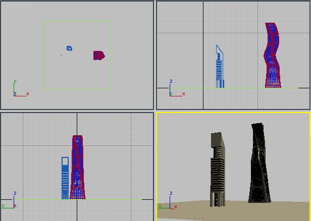

Sie können aus den verschiedene Ansichten und Layouts aus den Menüs für die Ansichtsfenster-Beschriftung zur Anzeige in diesen vier Ansichtsfenstern auswählen.
Sie können aus Layouts auswählen, die nicht zur Vorgabekonfiguration gehören. Um ein anderes Layout auszuwählen, klicken Sie mit der rechten oder linken Maustaste auf Ansichtsfenster-Beschriftung Allgemein ([+]) und wählen im Menü Ansichtsfenster-Beschriftung: Allgemein die Option Ansichtsfenster konfigurieren aus. Klicken Sie im Dialogfeld Ansichtsfenster konfigurieren auf die Registerkarte Layout, in der Sie ein Alternativlayout auswählen können.
Typisches Ansichtsfenster-Layout
Mit Ansichtsfenster-Layouts können Sie auch beliebig viele verschiedene Ansichtsfenster-Layouts in einer Sitzung einrichten und schnell zwischen ihnen wechseln.
Wenn mehrere Ansichtsfenster angezeigt werden, ist stets ein Ansichtsfenster aktiv. Dieses wird durch einen markierten Rand gekennzeichnet. Die Befehle und andere Operationen gelten stets für das aktive Ansichtsfenster. Beispiel: Drücken Sie

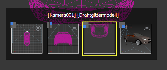

Wenn ein Layout mit mehreren Ansichtsfenstern aktiv ist und ein Ansichtsfenster maximiert ist (Umschalten mit
+W), können Sie zu anderen Ansichtsfenstern im Layout durch Drücken und Gedrückthalten der
Windows-Taste (manchmal auch mit "Start" beschriftet) und anschließendes Drücken und Loslassen der Taste
wechseln. Dadurch wird eine Überlagerungsschnittstelle zum Wechseln zu einem anderen Ansichtsfenster geöffnet:
Überlagerungsschnittstelle zur Änderung des maximierten Ansichtsfensters
An dieser Stelle wird das nächste verfügbare Ansichtsfenster markiert ist. Sie können die Markierung durch wiederholtes Drücken von
ändern; wenn Sie die Taste
zu einem beliebigen Zeitpunkt loslassen, wird das markierte Ansichtsfenster maximiert. Zeigen Sie alternativ auf das gewünschte Ansichtsfenster und klicken Sie mit der Maustaste.
Die Ansichtsfensterbeschriftung befindet sich in der linken oberen Ecke. Die Beschriftungen zeigen aktuelle Einstellungen wie Blickpunkt und Rendermodus. Klicken Sie mit der linken oder der rechten Maustaste auf die Beschriftung, um die zugehörigen Menüs für "Ansichtsfenster-Beschriftung" zu öffnen. Über die Menüs für "Ansichtsfenster-Beschriftung" können Sie die Ansichtsfenster-Einstellungen ändern.
1. Menü "Allgemein"
2. Menü "Blickpunkt (POV)"
3. Menü "Schattierung"
Sie können die Größe der vier Ansichtsfenster ändern, sodass sie nicht alle gleich groß sind. Ziehen Sie hierzu den Schnittpunkt der Trennlinien zwischen zwei, drei oder vier Ansichtsfenstern. Um zum ursprünglichen Layout zurückzukehren, klicken Sie mit der rechten Maustaste auf einen Schnittpunkt der Trennlinien, und wählen Sie im Kontextmenü "Layout zurücksetzen" aus.
Die neuen Abmessungen des Ansichtsfensters werden in der Szene gespeichert. Durch Ändern des Ansichtsfenster-Layouts werden diese jedoch immer zurückgesetzt.
In der linken unteren Ecke jedes Ansichtsfensters wird das dreifarbige Weltsymbol angezeigt. Die Farben entsprechen den drei Achsen des Weltsystems: Rot = X-Achse, Grün = Y-Achse und Blau = Z-Achse. Die Achsen sind in diesen drei Farben beschriftet. Das Achsensymbol bezieht sich immer auf die Weltachse, unabhängig vom aktuellen Referenz-Koordinatensystem.

, um zwischen den aktuellen Ansichtsfenstern zu wechseln. Um zwischen einzelnen und mehreren Ansichtsfenstern zu wechseln, führen Sie einen der folgenden Schritte durch:
+W. So ändern Sie Ansichtsfenster bei der Maximierung eines Fensters
(Windows/Start) gedrückt, und drücken Sie dann
und lassen wieder los. Dadurch wird die Schnittstelle zum Wechseln des Ansichtsfensters geöffnet.
wiederholt, um das gewünschte Ansichtsfenster zu markieren, und lassen dann
los, um das markierte Ansichtsfenster zu maximieren. Alternativ können Sie auch einfach auf das gewünschte Ansichtsfenster anklicken.
