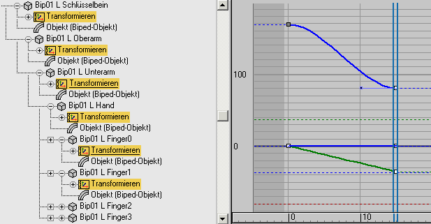

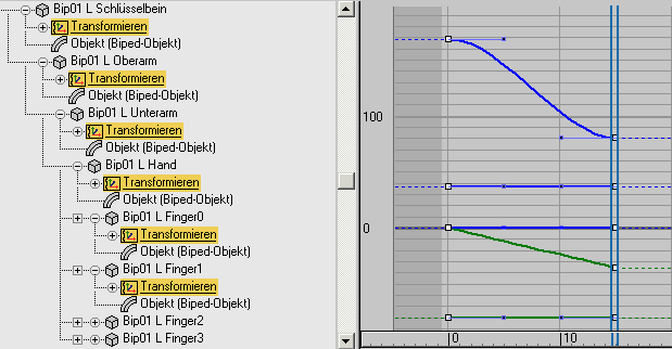

Separate Spuren
Biped verwendet standardmäßig eine optimierte Methode zum Speichern von Animationskeys. Beispielsweise werden Keys für Finger, Hand, Unterarm und Oberarm in der Transformationsspur "Schlüsselbein" gespeichert. Wenn Sie stattdessen für jedes Armobjekt eine eigene Transformationsspur bevorzugen, machen Sie diese Transformationsspuren mit den Einstellungen "Separate VK-Spuren" verfügbar. Separate Spuren werden in der Spuransicht angezeigt.
 Wenn die Option "Separate VK-Spuren" für Arme und Finger aktiviert ist, erhalten nur diese Spuren Keys.
 Wenn die Option "Separate VK-Spuren" deaktiviert ist, erhalten alle Gliedmaßenspuren Keys.

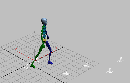

Flyout "Spiegeln" und "An Ort und Stelle spiegeln"
- Dieses Flyout hat zwei Optionen. Beide Optionen spiegeln die Animation lokal, sodass die rechte Seite des Biped genau das was die linke macht und umgekehrt. Darüber hinaus lehnt sich die Wirbelsäule nun nach rechts, wenn sie sich nach links gelehnt hat. Dasselbe gilt für Hals, Becken, Kopf, usw.
Spiegeln Reflektiert die Animation um die XZ-Ebene in der Welt. Diese Option kehrt die Position des Bipeds um 180 Grad um, sodass der Biped nun in die gegenüberliegende Richtung blickt.
An Ort und Stelle spiegeln Reflektiert die Animation lokal, aber am ursprünglichen Frame. Dabei wird die Position in der Welt und die Ausrichtung des Biped beibehalten. Der Biped blickt weiterhin in dieselbe Richtung.
Originalanimation: Der Biped dreht sich nach links, während er geht.
Links: Wenn Sie auf "Spiegeln" klicken, werden die Animation und der Biped vollständig umgedreht.
Rechts: Wenn Sie auf An Ort und Stelle spiegeln klicken, bewegt sich der Biped weiterhin nach vorn, dreht sich jedoch jetzt nach rechts.
