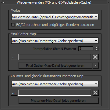

Auf dem Rollout "Wiederverwenden" befinden sich alle Steuerelemente zum Generieren und Verwenden von Final Gather-Map- (FGM-) und Photonen-Map- (PMAP-) Dateien. Darüberhinaus haben Sie die Möglichkeit, Flackern in gerenderten Animationen zu reduzieren oder zu eliminieren, indem zwischen Final Gather-Map-Dateien interpoliert wird.
Die Berechnung von Final Gather- und Photonen-Map-Lösungen erfordert häufig umfangreiche Berechnungen, deshalb können Sie ggf. durch die Zwischenspeicherung der Lösung als separate Dateien eine Menge Renderzeit sparen, besonders, wenn Sie z. B. die Animation nach der Einstellung der Kamera erneut rendern. Die Verwendung einer zwischengespeicherten Lösung kann auch Zeit sparen, wenn Sie über ein Netzwerk rendern. Sie können die Cache-Dateien einmal generieren und Sie anschließend für alle Computer im Netzwerk zugänglich machen, sodass diese sich nur auf das Rendern von Frames konzentrieren können.
Bei FGM-Dateien können Sie wahlweise alle Final Gather-Map-Punkte in einer einzelnen Datei akkumulieren oder separate Dateien für individuelle Animations-Frames generieren. Wenn Sie die zweite Methode wählen, können Sie das Flackern der Animation durch Interpolieren zwischen den Map-Dateien beim Rendern reduzieren.

Bereich "Wiederverwenden"
Final Gather aktivieren, ohne zuvor Final Gather-Map-Dateien zu generieren, legt die Software als Basisnamen für die Vorgabe-Map-Datei temp.fgm unter dem Pfad \sceneassets\renderassets\ im aktuellen Projektordner fest. Sie können den Pfad- und Dateinamen ändern, indem Sie auf die Schaltfläche
(Durchsuchen) klicken, die sich links neben dem Feld für den Dateinamen befindet. Wenn Sie z. B. für diese Einstellung 2 festlegen, dann verwendet mental ray für das aktuelle Frame den Mittelwert der Final Gather-Lösungen aus fünf Final Gather-Map-Dateien: die zwei Frames vor dem aktuellen Frame, das aktuelle Frame und die zwei Frames nach dem aktuellen Frame.
DurchsuchenWenn Sie für "Final Gather-Map" die Einstellung "Aus (Map nicht im Datenträger-Cache speichern)" festgelegt haben und einen Map-Dateinamen festlegen, wird automatisch die Option "Map-Dateien FG-Punkte stufenweise hinzufügen" ausgewählt.
Wenn gegenwärtig kein Dateiname angegeben wurde, gibt die Software in dieses Feld automatisch den Vorgabepfad und den Dateinamen temp.fgm ein, wenn Sie die Option Map-Dateien FG-Punkte stufenweise hinzufügen oder Nur FG-Punkte aus vorhandenen Map-Dateien lesen (siehe oben) auswählen oder das folgende Kontrollkästchen aktivieren: Fenster für gerenderte Frames
Bereich Wiederverwenden
Final Gather.
Datei löschen
Bereich Zeitausgabe angegeben). Generiert Maps für die angegebene Datei, ohne die Szene zu rendern. Verfügbar nur, wenn als Methode "Map-Dateien FG-Punkte stufenweise hinzufügen" oder "Nur FG-Punkte aus vorhandenen Map-Dateien lesen" festgelegt wurde. Wenn für den Modus "Nur einzelne Datei" festgelegt wurde, speichert mental ray alle Final Gather-Punkte in derselben Datei. Wenn jedoch für den "Modus" die Einstellung "Eine Datei pro Frame" festgelegt wurde und Sie auf diese Schaltfläche klicken, wird für jedes Animations-Frame eine separate FGM-Datei erstellt.
Um beim Rendern einer Animation Flackern zu reduzieren, generieren Sie mit dieser Funktion zunächst eine separate Final Gather-Map-Datei für jedes Frame, wählen Sie Nur FG-Punkte aus vorhandenen Map-Dateien lesen und geben Sie einen Interpolationsbetrag größer als 0 vor dem Rendering an.

Durch diese Steuerelemente wird der mental ray-Renderer angewiesen, wie die Photonen-Map-Dateien für indirekte Illumination berechnet und verwendet werden sollen. Diese Steuerelemente sind nur verfügbar, wenn Caustics oder Globale Illumination im Rollout Caustics und Photonen-Mapping (GI) aktiviert ist.
Wählen Sie die Methode, um Caustics- und Photonen-Map Dateien zu generieren:
Bevor Sie diese Option verwenden, klicken Sie auf
(Durchsuchen) und geben Sie einen Namen für die PMAP-Datei an.
DurchsuchenKlicken Sie auf diese Schaltfläche, um ein Dialogfeld zur Dateiauswahl zu öffnen, in dem Sie Namen und Pfad der Photonen-Map-Datei (PMAP) angeben können. Das Kontrollkästchen "Datei lesen/schreiben" wird dadurch automatisch aktiviert.
Nachdem Sie über die Schaltfläche
(Durchsuchen) eine Photonen-Map-Datei angegeben haben, wird in diesem Feld der Name und der Pfad dieser Datei angezeigt.
Datei löschenKlicken Sie auf diese Option, um die aktuelle PMAP-Datei zu löschen.
Verarbeitet den Photonen-Mapping-Durchgang für alle Animations-Frames (wie im Rollout Allgemeine Parameter
Zeitausgabe angegeben). Generiert Photonen-Maps für die angegebene Datei, ohne die Szene zu rendern. Um beim Rendern einer Animation mit einem Rendernetz das Flackern zu reduzieren, verwenden Sie diese Funktion, um zunächst die GI-Lösung für alle Frames zu erstellen, und stellen Sie sicher, dass "Datei lesen/schreiben" oder "Photonen nur aus vorhandenen Map-Dateien lesen" (siehe oben) aktiviert ist, bevor Sie den Rendervorgang beginnen.
