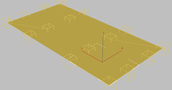

Die CAT-Muskel-Struktur umfasst den Muskel selbst, der aus einer rechteckigen Anordnung flacher Segmente besteht, sowie einen Haltepunkt an jeder Ecke zur Festlegung der allgemeinen Muskelform. Jeder Eckhaltepunkt verfügt außerdem über zwei Nebenhaltepunkte ähnlich denen der Knoten von Bezier-Kurven, die eine zusätzliche Anpassung der Seitenform ermöglichen. Darüber hinaus können Sie mittlere Haltepunkte zur Formung des Muskelinneren hinzufügen. Sie können alle diese Haltepunkte auf der Objektebene auswählen und verschieben; CAT-Muskeln besitzen keine Unterobjektebene.

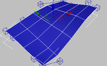

  • Netz Der Muskel wird als ein einziges Teil behandelt, dessen Segmente immer vollständig aneinander befestigt sind. Dieser Modus eignet sich am besten in Verbindung mit dem Modifikator Hautwicklung (siehe Verwendung).
    CAT-Muskel des Typs "Netz"

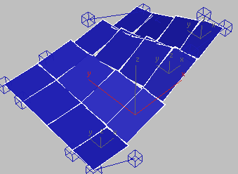

  • Bones Jedes Segment wird als separater Bone behandelt und besitzt einen eigenen Namen. Die Segmente können sich ein Stück weit voneinander trennen, wenn der Muskel durch Verschieben der Haltepunkte umgeformt wird. Somit können Sie eine Teilgruppe der Segmente am Modifikator "Haut" befestigen, wenn Sie nicht alle benötigen.
    CAT-Muskel des Typs "Bones" ("Schrägstellen entfernen" deaktiviert)
    Anmerkung: Die einzelnen Segmente eines CAT-Muskels des Typs Bone können ausgewählt werden. Durch Verschieben eines beliebigen Segments wird jedoch der gesamte Muskel verschoben.

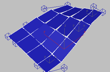

Wenn als Typ "Bones" festgelegt ist, können die Segmentecken beim Verformen des Muskels durch Verschieben der Haltepunkte Winkel ungleich 90 Grad bilden. Um immer rechte Winkel für die Segmentecken zu erzwingen, aktivieren Sie die Option "Schrägstellen entfernen". Diese Option ist nur verfügbar, wenn "Typ" auf "Bones" eingestellt ist.
Diese Option ist hauptsächlich für den Export in eine Game-Engine gedacht, die keine schrägen Bones unterstützt.
CAT-Muskel des Typs "Bones" ("Schrägstellen entfernen" aktiviert)

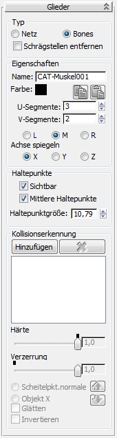

Bereich "PROPERTIES"
Name
Der Basisname der Muskelkomponenten. CAT verwendet diesen Namen als Basis für die Namen der einzelnen Komponenten.
Wenn Sie beispielsweise einen Netz-CAT-Muskel Lats nennen, heißt der Muskel selbst LatsM und die Eckhaltepunkte LatsM_A, LatsM_B usw. Die Nebenhaltepunkte (die an den Eckhaltepunkten befestigt sind) erhalten dann Namen nach dem Schema LatsM_AB.
Die Segmente eines CAT-Muskels vom Typ "Bones" besitzen jeweils einen eigenen Namen, der durch Erweiterung des Basisnamens um M und eine Zahl gebildet wird, die von der Reihen- und Spaltennummer des Segments abgeleitet wird. Die Zählung beginnt dabei bei 0. Beispiel: Das zehnte Segment in der ersten Reihe eines Muskels mit 20 x 20 Segmenten (U x V) hieße LatsM09 und das zwölfte Segment in Reihe 15 LatsM1411. Die Haltepunkte werden wie bei Netz-Muskeln benannt (siehe oben).
Farbe
Die Farbe des Muskels und seiner Haltepunkte. Klicken Sie zum Ändern der Farbe auf das Farbfeld.
Muskeleinstellungen kopieren
Kopiert die Einstellungen für den ausgewählten CATMuscle zum Einfügen in einen Speicherpuffer.
Muskeleinstellungen einfügen
Fügt die Einstellungen aus einem anderen CATMuscle in den gewählten Muskel ein.
U-Segmente/V-Segmente
Die Anzahl der Segmente, in die der Muskel in horizontaler bzw. vertikaler Richtung unterteilt wird. Die Größe dieser Zahlen bestimmt, wie präzise der Muskel verformt werden kann.
L/M/R
Links/Mitte/Rechts: Die Seite des Rigs, auf der sich der Muskel befindet. Sie können beispielsweise einen Muskel mit der Option "L" als linksseitig festlegen, dann an der Mittelachse spiegeln und die Option "R" wählen.
Spiegeln: X/Y/Z
Die Achse, an der der Muskel liegt. Diese Einstellung dient der Unterstützung der Spiegelfunktion.

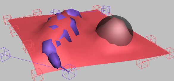

Sie können den CAT-Muskel nicht nur durch Verschieben der Haltepunkte formen, sondern zusätzlich Kollisionsobjekte definieren, an denen sich der Muskel verformt, wenn er in ihre Nähe kommt. Wenn Sie beispielsweise eine Kugel als Kollisionsobjekt verwenden und sie so verschieben, dass sie den CAT-Muskel schneidet, dann wird der Muskel im Bereich der Kugel angehoben. Die Verformung ist in der Mitte des Kollisionsobjekts am größten und fällt nach außen hin ab. Sie können für jedes Kollisionsobjekt separate Kollisionseigenschaften festlegen.
Durch Muskelfaser und Kugel verformter CAT-Muskel. Die Kugel ist durchsichtig, um die gesamte Verformung sichtbar zu machen.
