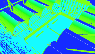

In den folgenden Abbildungen beleuchtet ein Tageslichtsystem ein Freilichtstadion.
![]() 6:00 |
![]() 6:00 |
![]() 9:00 |
![]() 12:00 |
![]() 15:00 |
![]() 17:00 |
