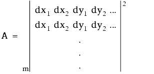

Folgende berechnete Werte werden in der Matrix A verwendet:
Die berechneten Matrizen A, P und L sind nun in die Matrixformel für ein System gewichteter Beobachtungen zur Bestimmung der X-Matrix, wie oben angegeben, eingeschlossen.
