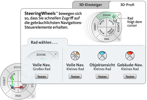

Es stehen mehrere Räder in unterschiedlichen Stilen und Größen zur Verfügung.
Sie verwenden SteeringWheels, indem Sie auf die Steuerflächen klicken bzw. die Steuerflächen ziehen.
Wenn Sie SteeringWheels zum ersten Mal einblenden und aktuell eine 3D-Ansicht angezeigt wird, wird die Kennenlernen-Sprechblase für Räder eingeblendet. Die Kennenlernen-Sprechblase bietet eine Einführung in die Räder.
