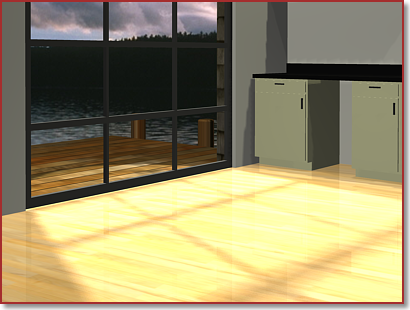

En el siguiente ejemplo se muestra que, aunque se tarda más en procesar el trazado de rayos, genera sombras más realistas y precisas.
Las sombras creadas mediante el trazado de rayos tienen bordes definidos y contornos precisos; además, transmiten el color de los objetos transparentes y translúcidos. Por tanto, se renderizarán las sombras del marco y los parteluces de una ventana de varios cristales. Debido a que las sombras creadas mediante el trazado de rayos se calculan sin un mapa, no tiene que ajustar la resolución como lo hace en el caso de sombras creadas mediante mapas de sombras.
