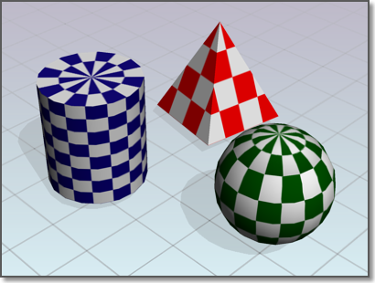

En el siguiente ejemplo, la calidad de imagen desciende severamente: Mín. Muestras = 1/64; Máx. Muestras = 1/4.

En el siguiente ejemplo, un aumento del muestreo suaviza las aristas: Mín. Muestras = 1; Máx. Muestras = 16.

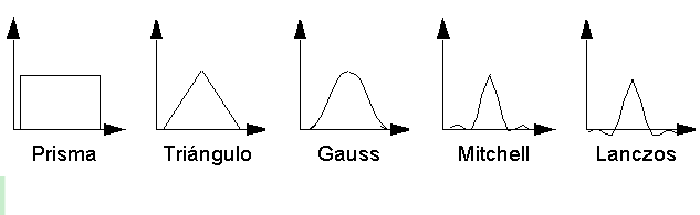

Hay cinco métodos de filtrado: Cuadrado, Gauss, Triángulo, Mitchell o Lanczos. Cuadrado, el método por defecto, es el más rápido. Mitchell suele ser el más preciso. El filtro Cuadrado combina muestras uniformemente, sin ponderarlas. Los demás filtros utilizan una determinada curva para ponderar las muestras antes de combinarlas.
