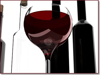

En el siguiente ejemplo se muestra cómo las reflexiones y refracciones generadas mediante el trazado de rayos aumentan el realismo de una escena. Profundidad máxima = 8; Reflexiones máximas y Refracciones máximas = 4.

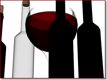

Cuando se desactiva el trazado de rayos, no se producen reflexiones ni refracciones.
En el siguiente ejemplo se muestra el mismo modelo con el trazado de rayos desactivado.

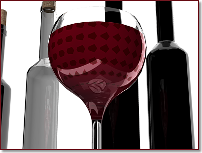

En el siguiente ejemplo se muestra cómo se mejora la renderización al aumentar la profundidad de trazado. Profundidad máxima = 4; Reflexiones máximas y Refracciones máximas = 2.
