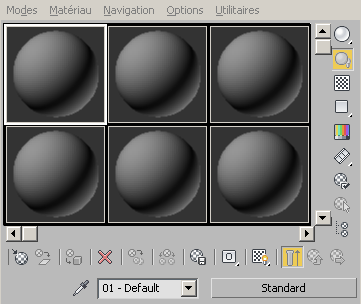

Outils de l'éditeur de matériaux compact
La barre de menus se trouve au-dessus des champs échantillons. Au-dessous et à droite des champs échantillons figurent des boutons et d'autres commandes que vous pouvez utiliser pour gérer et modifier les maps et les matériaux.
Outils de l'éditeur de matériaux situés au-dessous et à droite des champs échantillons
Barre de menus de l'éditeur de matériaux

Boutons situés sous les champs échantillons (la "barre d'outils") :
Importer matériau
Exporter matériau vers la scène
Affecter matériau à la sélection
Réinitialiser val. par défaut text./matér.
Copie du matériau
Rendre unique
Exporter vers bibliothèque
Canal d'ID de matériau
Afficher les matériaux réalistes dans la fenêtre/Afficher les matériaux ombrés dans la fenêtre
Afficher résultat final
Atteindre parent
Atteindre enfants de même parent
Boutons situés à droite des champs échantillons :
Type échantillon
Rétroéclairage
Arrière-plan du champ échantillon
Recouvrement UV modèle
Vérif. couleurs vidéo
Créer aperçu, Exécuter aperçu, Enregistrer aperçu
Options de l'éditeur de matériaux
Sélectionner par matériau
Navigateur de matériaux/maps
Commandes situées sous la barre d'outils :
Choisir matériau à partir de l'objet (Pipette)
Champ Nom (matériaux et maps)
Bouton Type (matériaux et maps)
