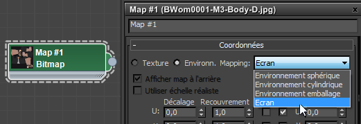

  3. L'éditeur de matériaux permet de changer le type de mapping de la map à l'écran.
    Pour placer la map dans l'éditeur de matériaux, ouvrez ce dernier, ainsi que le groupe de fonctions Environnement. Faites glisser le bouton Map environnement dans la vue active (de l'éditeur de matériaux détaillé) ou un champ échantillon non utilisé (de l'éditeur de matériaux compact). Lorsque 3ds Max vous y invite, veillez à sélectionner Instance.

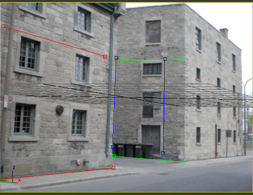

  3. Dans le panneau déroulant Commandes d'align. de persp., activez l'option Afficher les lignes de projection.
    Dans la fenêtre, 3ds Max affiche six gizmos avec ligne de projection.

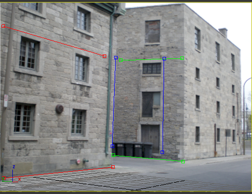

  4. Utilisez la souris pour aligner les gizmos avec la perspective du bitmap.
    Faites glisser un gizmo pour le déplacer ou faites glisser son extrémité pour le redimensionner. L'objectif est d'aligner les gizmos de sorte qu'ils indiquent le ou les points de fuite de la scène du bitmap. Organisez les paires rouges (X) et vertes (Y) de gizmos de sorte qu'elles apparaissent en angle droit les unes par rapport aux autres. Organisez les gizmos (Z) bleus de manière à ce qu'ils soient alignés avec des lignes verticales.
    3ds Max ajuste la position de la caméra de façon à ce que la perspective de la scène s'aligne avec l'arrière-plan.

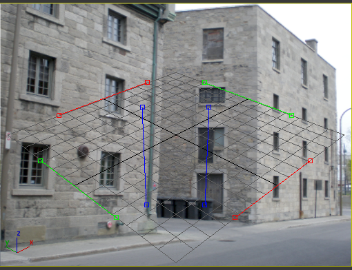

  5. Utilisez Ajustements de la caméra et les doubles flèches horizontales et verticales pour placer la grille de construction où vous le souhaitez.
    Conseil : Le mode Panoramique / Zoom 2D vous aide à placer avec précision les gizmos avec lignes de projection.

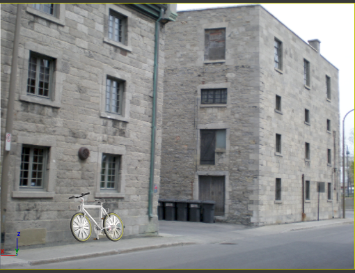

    Lorsque vous placez des objets dans la scène, le point de vue de la caméra aligne les objets avec l'arrière-plan.
  7. Utilisez les autres commandes d'alignement de perspective pour affiner la position de la caméra.
Conseil : Lorsque vous placez des objets sur un arrière-plan avec alignement de perspective, vous pouvez utiliser le matériau Mat/ombre/réflexion (ou le Matériau Mat/ombre avec le rendu lignes de balayage par défaut) pour projeter des ombres sur l'arrière-plan.
La géométrie de la bicyclette projette une ombre sur un objet (invisible) avec le matériau Mat/Ombre/Réflexion.

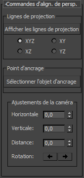

Interface
Zone Lignes de projection
Afficher/masquer les lignes de projection
Cliquez sur ce bouton pour afficher ou masquer les gizmos avec lignes de projection, puis ajustez-les.
Important : La caméra doit être une caméra libre. Si la fenêtre appartient à une caméra cible, 3ds Max affiche un avertissement à ce sujet dans la fenêtre.
[boutons radio Sélection d'axe]
Vous permet de sélectionner les axes avec lignes de projection à afficher : les trois axes (XYZ - valeur par défaut) ou une paire d'axes.
Zone Point d'ancrage
Vous pouvez choisir un objet comme "ancre" de l'alignement de perspective. Lorsque vous utilisez un objet comme ancre, la distance et la rotation de l'alignement de perspective utilisent cet objet comme point de pivot de la caméra.
Conseil : Si la géométrie que vous placez dans la scène est volumineuse ou complexe, il est possible d'utiliser un assistant, tel que Point ou Factice. Liez la géométrie à l'assistant, choisissez l'assistant qui servira d'objet d'ancrage, puis utilisez les doubles flèches horizontales/verticales ou (Translation/panoramique) pour placer la géométrie en arrière-plan.
Sélectionner l'objet d'ancrage
Cliquez pour activer ce bouton, puis cliquez sur un objet pour le convertir en ancre.
L'étiquette du bouton change et affiche le nom de l'objet choisi. Si vous supprimez l'objet, l'étiquette redevient Sélectionner l'objet d'ancrage.
Zone Ajustements de la caméra
Vous pouvez annuler ces opérations.
Remarque : Les paramètres horizontaux et verticaux sont des valeurs relatives : une fois que vous les avez utilisés pour ajuster l'emplacement de la grille, ils reprennent leur valeur initiale : 0,0.
Horizontal
Effectue un panoramique sur la grille de construction horizontalement.
Vertical
Effectue un panoramique sur la grille de construction verticalement.
Distance
Ajuste la distance entre les objets.
L'alignement de perspective ajuste la distance en effectuant un travelling avant ou arrière avec la caméra.
La modification de la distance permet de modifier la taille d'un objet par rapport à l'arrière-plan.
Rotation
Ces boutons font pivoter la caméra autour de l'objet choisi à l'aide de la commande Point d'ancrage Sélectionner l'objet d'ancrage. A l'exception de l'emplacement de la caméra, cette opération ne permet pas de modifier la géométrie de la scène.
Si vous n'avez choisi aucun objet d'ancrage, la caméra pivote autour de son point focal.
La rotation de la caméra change l'orientation d'un objet par rapport à l'arrière-plan.
[Sens des aiguilles d'une montre] Ce bouton permet de faire pivoter la caméra de 90 degrés dans le sens des aiguilles d'une montre par rapport à l'objet d'ancrage.
[Sens inverse des aiguilles d'une montre] Ce bouton permet de faire pivoter la caméra de 90 degrés dans le sens inverse des aiguilles d'une montre par rapport à l'objet d'ancrage.
