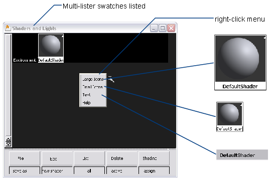

interface Multi-Lister
Barre de titre

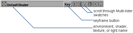

La barre de titre indique le type d'échantillons qui sont répertoriés dans la boîte de dialogue Multi-Lister. Il vous permet également de contrôler l'affichage des témoins de la Multi-Lister(texte, de petits échantillons, les échantillons), et vous permet de fermer, de suivre et de Réduire / Agrandir la fenêtre Multi-Lister.

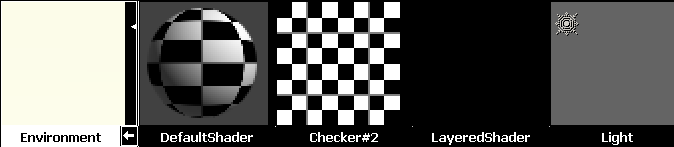

Echantillons
Il existe cinq types d'échantillons utilisés dans les Multi-Lister: environnement, d'ombrage, de texture, de couches d'ombrage et de lumière.
Ces cinq types d'échantillons sont utilisés pour représenter :
Échantillons sont répertoriés dans l'ordre suivant : l'environnement, les ombrages, les éclairages. Les ombrages et les lumières sont répertoriés par ordre alphabétique selon le nom. Les textures sont répertoriés suivant pour l'environnement, d'ombrage ou de lumière qui leur sont associées.

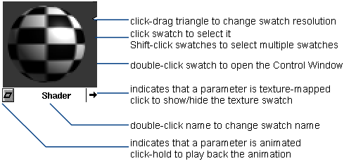

Tous les échantillons sont constituées d'une image ou d'une image. L'image représente l'apparence de l'environnement, d'ombrage ou de texture. L'image contient le nom du témoin et les icônes.
Le type d'échantillon de couleur de l'image et la façon dont vous utilisez l'échantillon sont différents pour les différents types d'échantillon. Tous les témoins, cependant, partager les fonctions suivantes.
Vous pouvez sélectionner un échantillon en cliquant dessus. Vous pouvez sélectionner plusieurs échantillons de couleur en cliquant sur . En cliquant deux fois sur un témoin, vous ouvrez la fenêtre. Ensuite, vous pouvez modifier n'importe quel paramètre de cet environnement, d'ombrage ou de texture. Utilisation de la fenêtre de contrôle
Vous pouvez modifier le nom de l'échantillon en cliquant deux fois sur le nom, puis en saisissant un nouveau nom. Vous pouvez modifier la résolution de l'échantillon de couleur de l'image en faisant glisser le triangle blanc situé à droite de l'échantillon vers le haut (résolution plus élevée) ou vers le bas (basse résolution).
Si un environnement, d'ombrage, de texture, ou la lumière a une texture à l'une de ses paramètres, l'échantillon aura une flèche dans le coin inférieur droit. En cliquant sur la flèche, vous pouvez activer ou désactiver l'affichage de la texture dans les Multi-Lister.
Si vous avez animé un paramètre d'un environnement, d'ombrage ou de texture lumière, l'échantillon de couleur a un losange dans son coin inférieur gauche. Par cliquer et maintenir enfoncé sur ce losange, vous pouvez lire l'animation de l'échantillon.

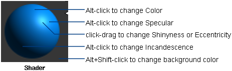

Ombrage d'échantillons
Reportez-vous à la rubrique Affectation de calque ou un ombrage.
Un échantillon d'ombrage utilise une sphère pour représenter l'aspect d'une surface. En cliquant sur ( Windows) ou sur (Mac) sur les différents éléments de la sphère, vous pouvez ouvrir l ' Editeur de couleurs et modifier l'ombrage Couleur, spéculaireou incandescence Paramètres. (en appuyant sur la touche +sur (Windows) ou +sur (Mac) à l'arrière-plan, vous pouvez ouvrir l ' éditeur de couleurs et modifier l'ombrage de l'icône de la couleur de l'arrière-plan). En cliquant sur la sphère est mise en surbrillance, vous pouvez la modifier de manière interactive l'ombrage Shinyness ou excentricité.
Remarque :
L'échantillon d'ombrage est uniquement une image d'aperçu et risque de ne pas correspondent à l'aspect de l'ombrage d'une image rendue.

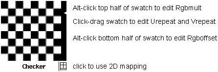

Une surface échantillon de texture affiche la texture. En cliquant sur ( Windows) ou sur (Mac) dans la partie supérieure de l'échantillon de couleur, vous pouvez ouvrir l ' Editeur de couleurs et modifier la texture de Rgbmult. En cliquant sur ( Windows) ou sur (Mac) dans la moitié inférieure de l'échantillon de couleur, vous pouvez ouvrir l ' Editeur de couleurs et modifier la texture de Rgboffset. En faisant glisser n'importe où dans l'échantillon de couleur, vous pouvez modifier de manière interactive la texture Urepeat Vrepeat et des valeurs.
Un échantillon de texture de surface possède deux symboles de mapping de texture dans son coin inférieur droit. En cliquant sur l'un de ces symboles vous activez mapping 2D ou 3D.
Reportez-vous à la rubrique Utilisation de mapping 3D pour positionner une texture sur la surface.
La texture Pochoir s'affiche en noir dans le Multi-Lister jusqu'à ce que vous spécifiez son Image.
Fichier texture s'affiche en noir avec un point d'interrogation ( ?) icône jusqu'à ce que vous spécifiez son image. Si l'option Multi-Lister ne trouve pas de fichier de texture fichier image, le Fichier texture s'affiche avec les deux petites et grandes icônes en forme de point d'interrogation.

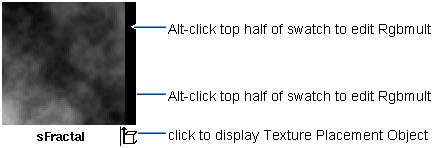

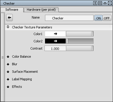

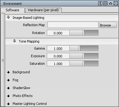

Texture d'environnement et échantillons de textures
Un environnement ou de solide échantillon de texture utilise un motif 2D pour représenter la texture en trois dimensions. En cliquant sur ( Windows) ou sur (Mac) dans la partie supérieure de l'échantillon de couleur, vous pouvez ouvrir l ' Editeur de couleurs et modifier la texture de Rgbmult. En cliquant sur ( Windows) ou sur (Mac) dans la moitié inférieure de l'échantillon de couleur, vous pouvez ouvrir l ' Editeur de couleurs et modifier la texture de Rgboffset.
Reportez-vous à la rubrique appliquer des environnements 3D et Appliquer le solide de textures.

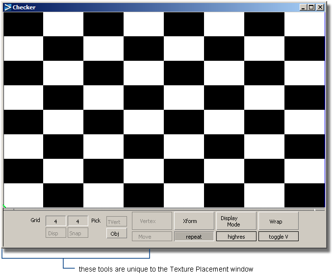

Un environnement de solide ou de placement de texture Texture possède un symbole dans le coin inférieur droit. En cliquant sur ce symbole, vous pouvez afficher la texture placement de la texture de l'objet dans les fenêtres.
bille, ViewCube, Sphère, Projectionet Volume les textures apparaissent en noir dans le Multi-Lister jusqu'à ce que vous spécifiez un fichier image ou une série de fichiers image. La texture sCloud apparaît toujours en noir dans la Multi-Lister; l'ombrage est mappée à affiche la texture.
Reportez-vous à la rubrique Définir le placement de la texture de l'objet.

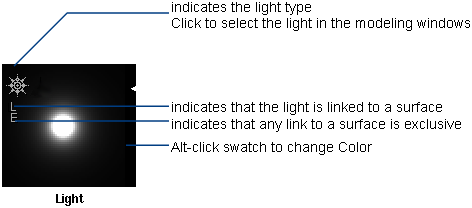

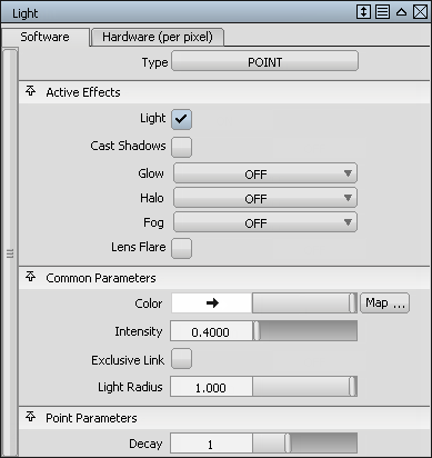

Échantillons de lumière
Une lumière échantillon représente une lumière, vu de 10 unités 20 degrés avec un champ de vue. En cliquant sur ( Windows) ou sur (Mac) l'échantillon vous pouvez ouvrir l ' Editeur de couleurs et modifier la couleur d'une lumière .
Un échantillon de lumière possède un type de lumière symbole dans le coin supérieur gauche. Si la lumière comporte une composante de la force, la lumière échantillon doit également avoir un type de force. Si la lumière est liée à une surface, la lumière échantillon possède également un symbole l. Si une lumière est un lien vers une surface est exclusifs, la lumière échantillon possède également un E symbole.
Reportez-vous à la rubrique Création d'une source de lumière.

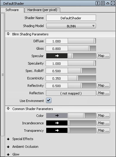

Modifier

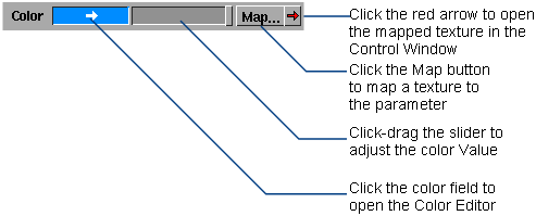

Ouvre la fenêtre de commande pour l'environnement actif, d'ombrage ou de texture. Vous pouvez également ouvrir le contrôle de fenêtre en cliquant deux fois sur l'échantillon dans l'environnement / shader/texture/light Multi-Lister.
Reportez-vous à la rubrique Utilisation de la fenêtre de contrôle.

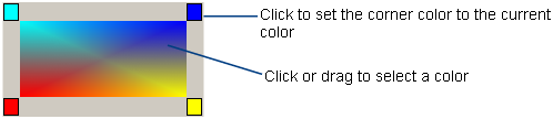

Couleur
Ouvre l ' Editeur de couleurs pour la couleur Paramètres de l'environnement actif, d'ombrage ou de lumière ou pour le paramètre Rgbmult de la texture. Vous pouvez également ouvrir l ' éditeur de couleur, cliquez sur le champ de couleur d'un paramètre dans la fenêtre de contrôle.
Reportez-vous à la rubrique Modification des couleurs.

Lumières
Les liens actifs de surfaces pour la lumière. Voir la section Liaison d'une source de lumière. Sélectionnez ombrage > Link lumières Liens des lumières avec ou sans Lumière.
Délier
Supprime le lien entre la lumière et la surface. Sélectionnez ombrage > Unlink lumières délie les lumières, avec ou sans une lumière.
Fenêtre de commande
La fenêtre de contrôle est parfois appelé l'environnement éditeur, Editeur de shader, éditeur de texture ou Editeur d'éclairage.
La commande fenêtre est l'interface qui vous permet de modifier les ombrages, les textures, les lumières et l'environnement. Vous pouvez également utiliser la commande Fenêtre pour accéder à l ' éditeur de couleurs.
La commande Fenêtre contient une liste de paramètres pour le témoin sélectionné dans la boîte de dialogue Multi-Lister, et vous permet de modifier les valeurs de ces paramètres ou paramètres de façon interactive. Il existe quatre types de fenêtre de contrôle: environnement, de texture, d'ombrage et de lumière.
Barre de titre
La barre de titre indique le nom de l'environnement actif, d'ombrage, de texture, ou la lumière dans la Multi-Lister. Elle contient également des boutons et icônes qui vous permettent de définir une image clé pour un paramètre, ou faites défiler la Multi-Lister témoins.
Paramètres
Les paramètres de contrôle de l'apparence des shaders, les textures, les lumières et l'environnement. Chaque paramètre a un nom qui décrit le paramètre et un champ qui spécifie (et vous permet de modifier la valeur du paramètre. La commande Fenêtre contient plusieurs types de champs : Nom de champs, nom de fichier champs, activer / désactiver les champs, menu contextuel des champs, les champs numériques, de couleur et de champs.
Tous les paramètres sont affichés sur le logiciel ; une sélection de paramètres s'affiche dans l'onglet Matériel. L'onglet matériel est intitulée soit par pixel ou par sommet, en fonction de la méthode d'ombrage pour WindowDisplay > Hardware Shade .
Nom de champs
Nom de champs vous permettent de modifier le nom d'une texture ou d'ombrage en cliquant dans le champ, puis en saisissant un nouveau nom. Les textures ont également une flèche sur le côté gauche de la zone de texte Nom et actif ou Inactif sur le côté droit du champ Nom. Le bouton vous permet de sélectionner la texture du parent dans l'échantillon Multi-Lister(c'est-à-dire, de l'environnement, d'ombrage de texture lumière, ou que la texture est mappée à). Actif ou Inactif boutons vous permettent de désactiver l'effet de la texture est activée ou désactivée.
Nom du fichier de champs et boutons de navigation
Nom de fichier des champs vous permettent de définir un chemin et un nom de fichier en cliquant sur le champ, puis en entrant un nom de fichier. Nom de fichier des champs possèdent également un bouton Parcourir à droite du champ. Vous pouvez cliquer sur le bouton Parcourir pour sélectionner un fichier à l'aide de la Révision.
Activer / désactiver les champs
Activer / désactiver les champs vous permettent de définir un paramètre actif ou Inactif.
Menu contextuel des champs
Menu contextuel des champs vous permet de sélectionner dans une liste d'options de menu en cliquant avec le bouton droit de la souris sur un bouton de menu, puis relâchez le bouton de la souris sur l'option de votre choix.

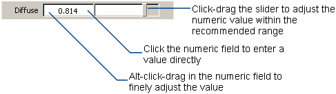

Champs numériques
Les champs numériques vous permettent de saisir un numéro à l'aide du clavier ou de la glissière située à côté du champ. (Vous pouvez également maintenir la touche (Windows) ou (Mac) enfoncée et faites glisser le curseur dans le champ numérique pour effectuer des ajustements plus fins sur la valeur). Chaque champ numérique comporte une plage correcte (la plage de valeurs que vous pouvez entrer en tapant dans le champ) et la plage du curseur (la plage de valeurs que vous pouvez entrer à l'aide du curseur). La plage du curseur représente l'intervalle de valeurs pour ce paramètre. La plage des valeurs autorisées est négative infini pour infinité positive pour tous les champs numériques, sauf indication contraire.
Certains champs numériques ont également une map(par exemple, Réflectivité).
Couleur des champs et des boutons de map
Couleur des champs vous permettent de définir la valeur de la couleur à l'aide du curseur, indiquez la couleur en cliquant sur le champ de couleur et de l'ouverture de l ' Editeur de couleurs, ou une texture pour le paramètre en cliquant sur le bouton Carte. Si vous appliquez une texture à une couleur, une flèche rouge s'affiche à droite de la map. En cliquant sur la flèche rouge, vous pouvez ouvrir la fenêtre de commande pour cette texture.
Les groupes de paramètres
Dans la fenêtre de contrôle, les paramètres sont organisés en groupes. Vous pouvez afficher ou masquer un groupe de paramètres en cliquant sur le nom du groupe.

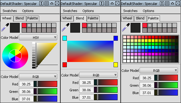

Editeur de couleur
L ' éditeur de couleurs est l'interface qui vous permet de modifier les couleurs des environnements, les ombrages, des textures et des lumières par qui ont un champ Couleur dans la fenêtre de contrôle.
L'éditeur de couleurs comporte trois onglets qui vous permettent de choisir une couleur en fonction de votre méthode préférée : un disque de couleurs et un triangle ; une boîte pour mélanger les quatre couleurs ou une palette des couleurs.

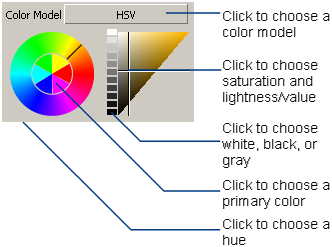

La roue de couleur et de triangle
Cette zone vous permet de sélectionner une couleur à l'aide de la roue de couleur et de triangle.
Couleur objet
Détermine si la couleur triangle utilise le modèle de couleur TSL ou TSV.
Couleur
Disque de couleur
Vous permet de choisir :
  • une teinte en cliquant sur l'anneau extérieur
  • une couleur principale en cliquant sur le disque.
Triangle
Le blanc, le noir ou le gris en cliquant sur la colonne d'échantillons
une saturation et de la douceur / valeur en cliquant sur le triangle.
Boîte de raccordement
La fusion représente un mélange de quatre couleurs (les couleurs dans les quatre coins carrés de la palette). Vous pouvez utiliser la boîte de raccordement pour sélectionner une couleur en cliquant ou en faisant glisser le curseur à l'intérieur de la boîte.
Vous pouvez modifier les couleurs des coins de la boîte en définissant la couleur actuelle (par exemple, à l'aide des curseurs), puis en cliquant sur un coin carré de la fusion.
Témoins
Les échantillons vous permet de choisir une couleur à partir d'une base personnalisable des échantillons de couleur.

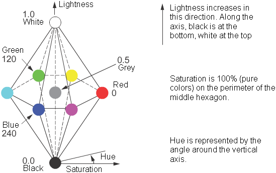

Modèle de couleurs TSL
Le modèle de couleur TSL utilise les cotes qui vous sont familières pour les artistes pour spécifier les couleurs : de teinte, de luminosité et de saturation. Ces trois dimensions sont représentés par un double-hexcone.
La différence principale entre le modèle de couleurs TSL et TSV. Dans le modèle TSV, deux couleurs totalement saturées (par exemple, rouge) et le blanc pur a une valeur de 100 %. Dans le modèle de couleur TSL, couleurs totalement saturées ont la luminosité (Valeur) de 50 % et blanc a la luminosité (Valeur) de 100 %. Dans le modèle de couleur TSL, le blanc pur est perçue pour être plus "légères" que couleurs totalement saturées (par exemple, rouge pur).
Teinte
La teinte est la qualité des êtres humains permet de distinguer une couleur dans une autre. Par exemple, le rouge, le vert et jaune sont teintes. Dans la boîte de dialogue TSL double-hexcone, teinte est mesurée par l'angle autour de l'axe vertical. Le rouge est à 0 °, Vert à 120 ° et bleu à 240 °.
Saturation
Saturation est la qualité qui permet de faire la distinction entre une couleur à partir d'une faible. A 100%, la saturation, la teinte est perçue à sa plus importante ; saturation est 0 % de gris : il n'y a pas de teinte, uniquement le noir, le blanc et une nuance de gris. Dans la boîte de dialogue TSL double-hexcone, 100 % de saturation est sur le périmètre de l'hexagone et 0 % correspond au niveau de saturation de l'axe central du double-hexcone.
Clarté
Clarté permet de différencier les couleurs claires du foncé. Une luminance de 0 est noir et blanc a une luminosité de 1 (et une saturation de 0 ). L'extrémité inférieure du double-hexcone a 0 clarté ; cela augmente le long de l'axe de la double-cone 1 sur le point supérieur.
Remarque :
Si la luminance = 0, la couleur 2 est le noir, quelle que soit la valeur de teinte et de saturation. De même, si la luminance = 1, puis la couleur est toujours blanc.

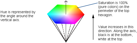

modèle TSV
Le modèle TSV utilise les dimensions similaire pour le modèle TSV de la couleur (teinte, saturation, luminosité). Ces trois dimensions sont représentées par une seule hexcone.
Teinte
La teinte est la qualité des êtres humains permet de distinguer une couleur dans une autre. Par exemple, le rouge, le vert et jaune sont teintes. En TSV hexcone, teinte est mesurée par l'angle autour de l'axe vertical. Le rouge est à 0 °, Vert à 120 ° et bleu à 240 °.
Saturation
Saturation est la qualité qui permet de faire la distinction entre une couleur à partir d'une faible. A 100%, la saturation, la teinte est perçue à sa plus importante ; saturation est 0 % de gris : il n'y a pas de teinte, uniquement le noir, le blanc et une nuance de gris. En TSV hexcone, 100 % de saturation est sur le périmètre de l'hexagone et 0 % correspond au niveau de saturation de l'axe central du hexcone.
Valeur
La valeur est la valeur de luminosité ; elle permet de différencier les couleurs claires du foncé. Noire possède une valeur de luminosité de 0 % et blanc a une valeur de 100 % (la luminosité et la saturation est de 0 %). Le point du hexcone est 0 % ; cette valeur augmente le long de l'axe du cône à 100 % sur la surface supérieure.
Remarque :
Si la valeur est égale à 0, la couleur 2 est le noir, quelle que soit la valeur de teinte et de saturation. En d'autres termes, l'absence de lumière est noir.

Placement de la texture fenêtre
Le placement de la texture est parfois appelée Editeur d'espace de texture.
Placement de la texture affiche une texture est mappée à une surface, et vous permet de positionner la texture de manière interactive. Les deux cotes de cette fenêtre (S et T) représentent les deux cotes paramétriques de la surface (U et V). Une texture mappée à la surface active est donc affichées dans la fenêtre de positionnement par rapport à la surface.
Notez que tous les paramètres de textures sont disponibles lors de l'utilisation de textures dans les formes lors de l'esquisse ou de la peinture.
Les boutons situés en bas de la texture fenêtre vous permettent de modifier la position et l'orientation de la texture par rapport à la surface.

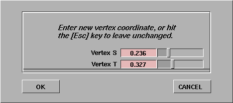

Vous pouvez entrer des valeurs numériques S et T pour repositionner le sommet sélectionné. Lorsque vous sélectionnez l'option Définir un sommet, la boîte de dialogue suivante s'affiche.
Vous pouvez également sélectionner les définissez Sommet fonction en déplaçant le pointeur de la souris sur la texture placement et en appuyant sur la touche S.
