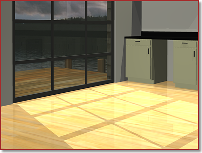

Ombres à lancer de rayons
Le lancer de rayons suit la trajectoire des rayons échantillonnés depuis la source lumineuse. Des ombres apparaissent lorsque des rayons ont été bloqués par des objets. Les ombres par lancer de rayons possèdent des arêtes contrastées et précises. En contrepartie, elles exigent des calculs plus longs.
L'exemple suivant montre que, si la technique de lancer de rayons demande un traitement plus long, elle produit des ombres plus précises et plus réalistes.
Les ombres par lancer de rayons possèdent des contours précis et des arêtes contrastées. De plus, elles reflètent la couleur des objets transparents et translucides. De ce fait, les ombres du cadre et des meneaux d'une fenêtre à plusieurs panneaux seront rendues. Comme les ombres par lancer de rayons sont calculées sans textures, vous n'avez pas à ajuster la résolution, comme vous le faites pour les ombres à texture d'ombrage.
