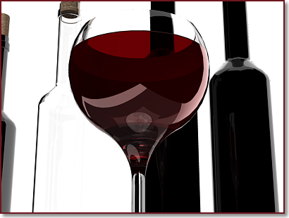

L'exemple suivant montre comment les réflexions et les réfractions par lancer de rayons augmentent le réalisme d'une scène. Profondeur max. = 8 ; Réflexions max. et Réfractions max. = 4.

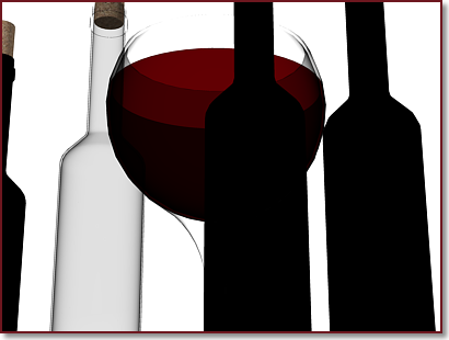

L'exemple suivant montre le même modèle dont l'option Lancer de rayons est désactivée.

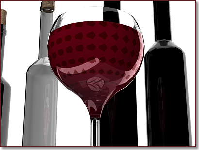

L'exemple suivant montre comment l'augmentation de la profondeur du lancer de rayons permet d'améliorer le rendu. Profondeur max. = 4 ; Réflexions max. et Réfractions max. = 2.
