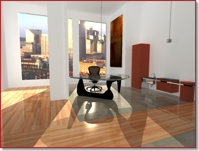

Final Gathering est une étape supplémentaire facultative permettant d'améliorer l'illumination globale.
Final Gathering augmente le nombre de rayons utilisés pour calculer l'illumination globale (IG) afin d'atténuer et d'éliminer les altérations lumineuses indésirables. Comme l'illumination globale est calculée à partir d'une texture photon, des altérations, comme des angles noirs et des variations basse fréquence dans l'éclairage peuvent se produire.
En activant Final Gathering, vous augmentez le nombre de rayons utilisés pour calculer l'illumination globale, ce qui contribue à réduire, voire totalement éliminer ces altérations.
Le recours à Final Gathering peut sensiblement augmenter la durée du rendu. Il est notamment utile pour les scènes présentant un éclairage diffus global.
L'activation et le réglage de Final Gathering s'effectuent dans la palette Paramètres avancés du rendu.
