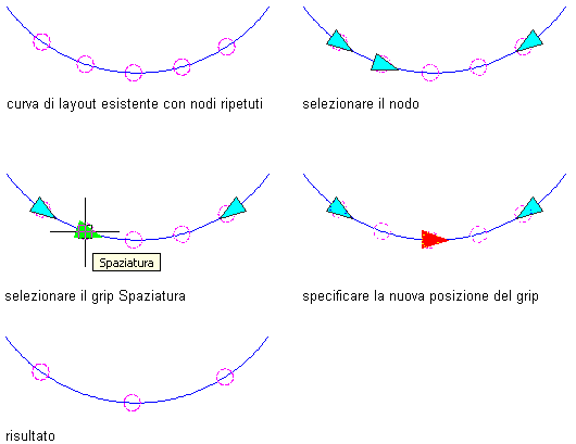

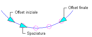

Curva di layout con grip dei nodi equidistanti
Modifica della spaziatura dei nodi di una curva di layout mediante i grip
  1. Selezionare una curva di layout facendo clic su una delle ancore del nodo.
  2. Fare clic sul grip Spaziatura.
    Tale grip è associato al primo nodo della curva di layout.
  3. Spostare il grip nella posizione desiderata e fare clic una volta oppure immettere un valore alla riga di comando e premere INVIO.
    Se si sposta il grip a sinistra per ridurre lo spazio fra i nodi, il numero di nodi aumenta. Se si sposta il grip a destra per aumentare lo spazio fra i nodi, il numero di nodi diminuisce.
  4. Fare clic con il pulsante destro del mouse, quindi scegliere Deseleziona tutto per disattivare la visualizzazione dei grip.
