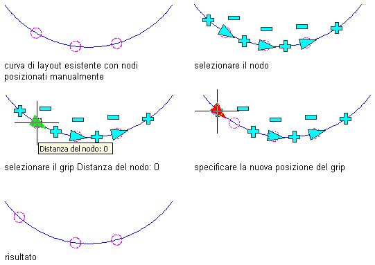

Per modificare la posizione dei nodi lungo una curva di layout con posizionamento manuale dei nodi, attenersi alla procedura indicata di seguito.
Modifica della posizione di un nodo di una curva di layout mediante i grip
  1. Selezionare una curva di layout facendo clic su una delle ancore del nodo.
  2. Fare clic su un grip di distanza nodi.
  3. Spostare il grip nella posizione desiderata e fare clic una volta oppure immettere un valore alla riga di comando e premere INVIO.
  4. Fare clic con il pulsante destro del mouse, quindi scegliere Deseleziona tutto per disattivare la visualizzazione dei grip.
