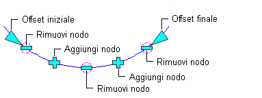

Curva di layout con grip dei nodi equidistanti

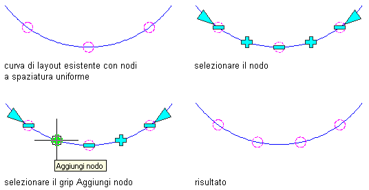

Aggiunta di un nodo ad una curva di layout mediante i grip
  1. Selezionare la curva di layout selezionando una delle ancore del nodo.
  2. Fare clic sul grip Aggiungi nodo.
    In alternativa è possibile scegliere scheda Curva layout gruppo EditaAggiungi nodo.
    • Se si aggiunge un nodo ad una curva di layout con nodi a spaziatura manuale, viene inserito nella posizione specificata. La posizione degli altri nodi non cambia.
    • Se si aggiunge un nodo ad una curva di layout con nodi a spaziatura uniforme, tutti i nodi vengono ricalcolati e ridistribuiti in modo uniforme.
  3. Fare clic con il pulsante destro del mouse, quindi scegliere Deseleziona per disattivare la visualizzazione dei grip.
