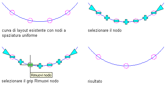

Rimozione di un nodo da una curva di layout mediante i grip
- Selezionare la curva di layout selezionando una delle ancore del nodo.
- Fare clic su un grip Rimuovi nodo.
In alternativa è possibile scegliere
- Se si rimuove un nodo da una curva di layout con nodi a spaziatura manuale, il nodo viene rimosso dalla posizione specificata. La posizione degli altri nodi non cambia.
- Se si rimuove un nodo da una curva di layout con nodi a spaziatura uniforme, il nodo viene rimosso dalla posizione specificata, mentre gli altri nodi vengono ricalcolati in modo da ripristinare la spaziatura uniforme.
