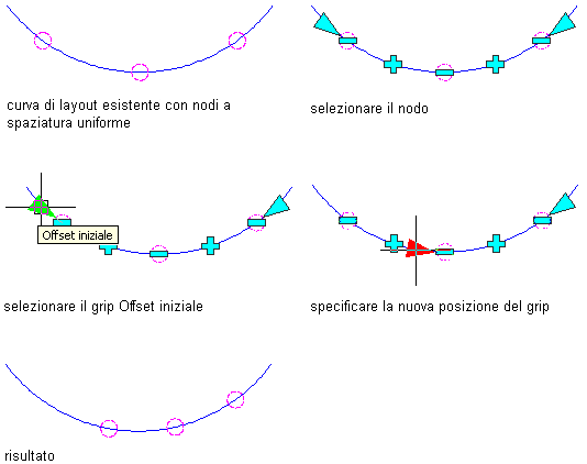

Per modificare gli offset iniziali e finali delle curve di layout attenersi alla procedura indicata di seguito.
È possibile modificare gli offset di curve di layout a spaziatura uniforme e ripetuta. Modificando la posizione dei grip Offset è possibile spostare l'offset iniziale o finale in qualsiasi punto della curva di layout. Non è possibile estendere l'offset oltre i limiti della curva.
Modifica della posizione del nodo di offset iniziale di una curva di layout mediante i grip
  1. Selezionare una curva di layout facendo clic su una delle ancore del nodo.
  2. Fare clic su un grip Offset.
  3. Spostare il grip nella posizione desiderata e fare clic una volta oppure immettere un valore alla riga di comando e premere INVIO.
  4. Fare clic con il pulsante destro del mouse, quindi scegliere Deseleziona tutto per disattivare la visualizzazione dei grip.
