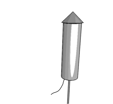

オブジェクトをモデリング
オブジェクトをモデリングするには、さまざまな 3D ジオメトリ プリミティブを使用することができます。また、2D シェイプを基にしてロフトされたオブジェクトや押し出されたオブジェクトを作成することもできます。オブジェクトはさまざまに編集可能なサーフェス タイプに変換できます。頂点を引っ張ったり、他のツールを使用したりしてそれらのサーフェス タイプを更にモデリングできます。
モディファイヤをオブジェクトに適用するためのモデリング ツールもあります。モディファイヤを使用するとオブジェクトのジオメトリを変更できます。モディファイヤの例としてはベンドやツイストなどがあります。
モデリング、編集、アニメーションの各ツールは、コマンド パネルやツールバーからいつでも呼び出すことができます。オブジェクトをモデリングを参照してください。

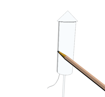

マテリアル デザイン
マテリアルをデザインするには、独自のウィンドウに表示される[マテリアル エディタ](Material Editor)を使用します。マテリアル エディタは、サーフェス特性を階層的に定義して、現実感のあるマテリアルを作成するときに使用します。サーフェス特性では、静的マテリアルを表現したり、アニメーションにしたりすることもできます。「マテリアルの使用」を参照してください。

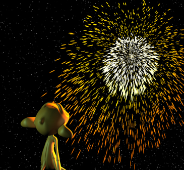

レンダリング
レンダリングでは、画面にカラーとシェーディングを追加します。3ds Max で利用可能なレンダラーには、選択的レイトレース、解析アンチエイリアシング、モーション ブラー、ボリューム照明、環境効果などの機能があります。「シーンのレンダリング」を参照してください。
ネットワーク上のワークステーションの場合、ネットワーク レンダリングが可能なので、複数のワークステーションにレンダリング ジョブを分散できます。ネットワーク レンダリングについてを参照してください。
