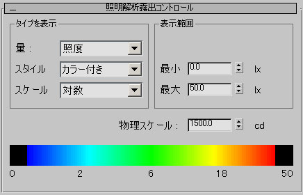

インタフェース
[タイプを表示](Display Type)領域
測定する値を選択します。
  • [照度](Illuminance)(既定値)は、サーフェスにおけるライトの値を表示します。
  • [輝度](Luminance)は、サーフェスから反射するライトの値を表示します。
スタイル
値の表示方法を選択します。
  • [カラー付き](Colored)(既定値)は、スペクトルを表示します。
  • [グレー スケール](Grayscale)は黒から白のグレー トーンを表示します。
    スペクトル バーには、レンダリングで使用する値が表示されます。

[表示範囲](Display Range)領域
[Min.[最小](Minimum)
レンダリングで測定および表現する最も低い値を設定します。この量以下の値は左端の表示カラー(またはグレースケール レベル)にマッピングされます。
[最大[最大](Maximum)
レンダリングで測定および表現する最も高い値を設定します。この量以上の値は右端の表示カラー(またはグレースケール値)にマッピングされます。

スペクトル バー
スペクトルから強度へのマッピングを表示します。スペクトルを下回る数値は、[最小](Minimum)から[最大](Maximum)の設定の範囲です。
照明解析でレンダリングするとき、照明解析イメージの下にスペクトル バーが表示され、「輝度」または「照度」のラベルが付きます。
