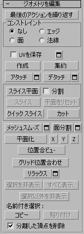

[ポリゴンを編集](Edit Poly)の[エッジ](Edge)サブオブジェクト レベルでは、1 つまたは複数のエッジを選択し、標準の方法を使用して変換することができます。このトピックでは、[ジオメトリを編集](Edit Geometry)および[エッジを編集](Edit Edges)ロールアウトについて説明します。その他のコントロールについては、「[ポリゴンを編集](Edit Poly)モディファイヤ」を参照してください。

これらのコントロールの詳細は、「[ジオメトリを編集](Edit Geometry)ロールアウト([ポリゴンメッシュ](Polymesh)と[ポリゴンを編集](Edit Poly))」を参照してください。
