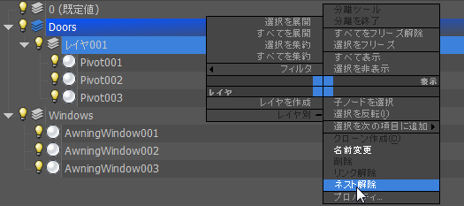

階層からレイヤを削除するには:
  1. 1 つまたは複数のネストされたレイヤをハイライト表示します。
  2. 右クリックし、クアッド メニューから[ネスト解除](Unnest)を選択します。
    ハイライト表示したレイヤが、レイヤ階層の最上位レベルに移動します。
