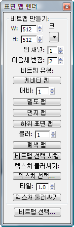

인터페이스
W/H
생성할 비트맵의 폭 및 높이입니다.
팁: 게임과 같은 실시간 렌더링 응용 프로그램에서 사용할 비트맵을 생성할 때는 두 치수가 2의 거듭제곱(예: 256 또는 512)이 되어야 합니다.
크기
사전 설정 리스트에서 크기를 선택합니다.
맵 채널
비트맵을 생성할 때 사용할 맵 채널입니다.
Seam Bleed
UVW 테두리에서 "채우기"로 추가되는 픽셀 수를 결정합니다. 이러한 번짐 픽셀은 UVW 이음새 내의 픽셀을 덮어쓰지 않습니다.
이 값은 비트맵 선택 사항에 영향을 주지 않습니다.

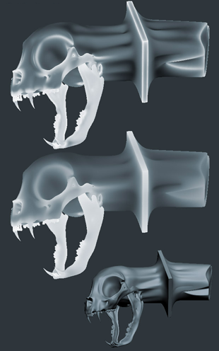

폴리 메시에서 생성되어 서로 다른 블러 값을 보여주는 하위 표면 맵
위쪽 두 이미지에서는 텍스처만 보이도록 단순 음영 처리를 사용합니다.
블러
생성된 맵에 적용된 블러링 정도입니다.
위 그림의 맨 위 렌더링에서는 블러가 4로 설정되어 있고 가운데 렌더링에서는 블러가 40으로 설정되어 있습니다. 맨 아래 렌더링에서는 텍스처 맵이 없는 폴리 오브젝트를 보여줍니다.

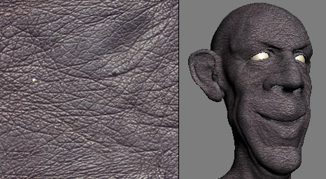

이 도구는 입력 텍스처에서 텍스처 맵을 만들고 텍스처 이음새를 만들지 않고 표면 간에 균일 텍스처 배율을 사용하는 방식으로 선택된 오브젝트 주위를 둘러쌉니다. 또한 모든 방향에서 입력 텍스처를 투영하고 표면 법선을 기준으로 결과를 혼합합니다. 이 도구를 제대로 사용하려면 모델에 기본 텍스처를 제공하면 됩니다. 예를 들어 기본 스킨 텍스처를 만들고 자연스럽게 전체 캐릭터 모델 주위를 둘러쌀 수 있습니다. 또한 나무와 나무의 모든 가지와 같은 복잡한 모양에도 사용됩니다.
텍스처 둘러싸기를 사용하려면 먼저 텍스처 선택을 클릭하여 텍스처 파일을 지정한 다음 둘러쌀 오브젝트를 선택하고 텍스처 둘러싸기를 클릭합니다.
입력 텍스처(왼쪽) 및 결과로 모델에 적용된 둘러싸기된 텍스처(오른쪽)
팁: 복잡한 오브젝트인 경우 UVW 둘러싸기 해제 수정자의 매핑 편평화 기능을 사용하여 메시의 모든 부분에 대해 UVW 좌표를 만듭니다. 그런 다음 텍스처 둘러싸기를 사용하여 텍스처 이음새 사이에서 결과가 좋은 해당 오브젝트 주위의 텍스처를 둘러쌉니다.
주: 이 도구를 사용하면 면 사이에 예각이 많고 해상도가 매우 낮은 모델에 이상적인 결과를 생성하지 못할 수 있습니다. 이 도구는 곡률이 약간 있는 조직적인 표면에서 가장 잘 작동합니다.
