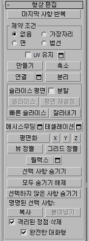

폴리 편집(다각형) 하위 수준 오브젝트에서 단일 및 다중 다각형을 선택하고 표준 방법을 사용하여 변환할 수 있습니다. 이것은 요소 하위 오브젝트 수준과 유사하며 다각형과 요소의 구별은 폴리 편집
선택 롤아웃을 참조하십시오. 이 항목에서는 이러한 하위 오브젝트 유형의 다각형/요소 편집 롤아웃 및 형상 편집 롤아웃 기능을 다룹니다. 다른 컨트롤에 대한 내용은 폴리 편집 수정자를 참조하십시오.
폴리 편집 모드 롤아웃 설정에 대한 자세한 내용은 폴리 편집 모드 롤아웃을 참조하십시오.
선택 롤아웃 설정에 대한 자세한 내용은 선택 롤아웃(폴리 편집 수정자)을 참조하십시오.
