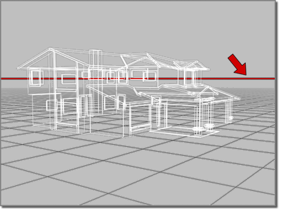

- 수평 보기
수평선을 표시합니다. 카메라 뷰포트의 수평 수준에 짙은 회색 선이 나타납니다.
