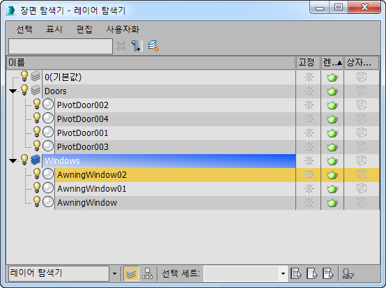

)로 설정하여 장면 탐색기에서 레이어를 관리할 수 있습니다. 오브젝트는 계층 리스트로 대화상자에 레이어별로 구성됩니다.
또는
를 클릭하거나 레이어 아이콘을 두 번 클릭하여 각 레이어에 대한 오브젝트 리스트를 각각 확장 또는 축소할 수 있습니다. 레이어 및 해당하는 하위 레이어 모두를 확장하거나 축소하려면 Ctrl 키를 누른 채 화살표 아이콘을 클릭합니다. 또한 열 머리를 클릭하여 레이어를 정렬할 수 있습니다.

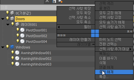

또 다른 유용한 도구는 하나 이상의 강조 표시된 오브젝트 또는 레이어에 대해 레이어 탐색기 마우스 오른쪽 버튼 클릭 메뉴에서 직접 오브젝트 특성 대화상자 및 레이어 특성 대화상자를 여는 기능입니다.

레이어 탐색기 대화상자가 열리고 장면의 모든 레이어 및 오브젝트가 나열됩니다.
(새 레이어 만들기)를 클릭합니다. 3ds Max는 Layer01이라는 임시 이름이 지정된 새 레이어를 리스트에 표시합니다. 깜박이는 텍스트 커서와 함께 이름이 강조 표시됩니다. 이름을 바로 입력하여 변경할 수 있습니다. 기본 이름을 그대로 유지하려면 Enter 키를 누르거나 레이어 이름에서 멀리 떨어진 곳을 클릭하기만 하면 됩니다.

레이어 선택을 위해 레이어 특성 대화상자를 열려면
